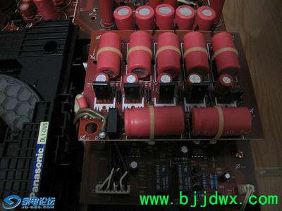

故障现象:能通电,开机后左声道正常,右声道音量小且失真伴有沙沙杂音。调节平衡电位器的反应,但故障没有变化。
维修过程:测量平衡电器良好,输出继电器脆点良好,测量后级正负工作电压正常,将后级的输入端音频对换,仍然是右声道不正常,说明故障在放大级。检测功放管、推动管均无异常,对比测量放大级各工作点,发现稳压二极管D005两端电压有偏差,测量二极管已经短路,更换后声音恢复正常。
