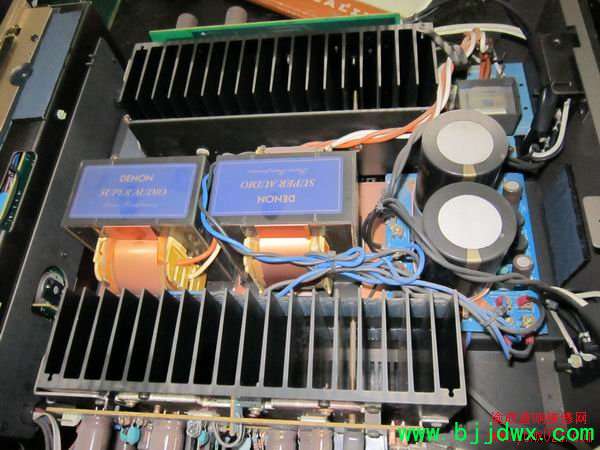

近日接到重庆电视台送来一台天龙功放,好像是录制节目之类用的,当然不会是什么低档货,型号是PMA-2000,十几年的老机器了,做工和造型类似于LUXMAN力士,用料和布局非常讲究,工整规矩,绝对算得上是发烧机器。维修这样的功放从技术上讲不是很难,比AV功放好搞些,重点就是控制元件的更换和参数,让它维修之后保持原本的音质。

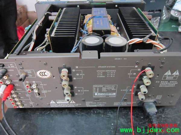

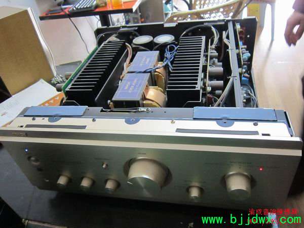

这台天龙PMA-2000功放采用了较厚的钣金工艺,所以比较重,但是设计都考虑周全,底板可作为维修窗口拆下来,从上往下看,两只独立变压器居中,两侧各是左右声道放大电路,最右侧竖着一张信号接口板,按照一般的日@#本机器的规律,必然少不了信号处理和保护电路,那么这台机器的这一部分电路在哪里呢?仔细观察后发现它藏在底盖下面,维修还是相对方便,这一点也不像我们国产厂家,生怕用户把电路板拆下来一样。

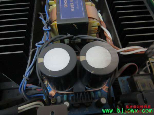

这台功放送来时的故障现象是开机后正常工作几分钟就会断电保护,这款机器没有显示屏,所以无法像AV功放那样看故障,测量各声道输出点电压正常,没有保护的时候输出电平也在零位,测量保护集成块TA7317P的第2脚中点电压偏移检测到0.75V,说明保护是由于检测到了不正确的电压引起的。认真分析电路后得知,放大管输出合并后由四只二极管进行整流取样,滤波后送到TA7317的第2脚,滤波电容有点鼓包了,更换后没到的直流电压降为0.5伏,没有再出现保护的现象。
