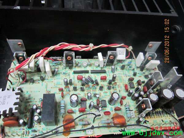

打开机盖就闻到一阵焦味,右声道的放大对管已经炸裂了,型号为2SK1058/2SJ162客户送机器来的时候已经知道这对管子烧了,他担心我们有没有原装管子给他换,当他知道我们的管子都来自汕头的全国最大拆机元件市场的时候,他才放心了,懂行的人都知道用二手原装拆机管比用新管子更好。这是一对场效应管,测量左声道对管没有损坏,装上一对原装拆机放大管,更换前一级的推动管和相关电阻后通电试机,功放能通电,但是输出继电器不吸合,测量左右声道输出零点电压无异常,接入信号时测量输出信号波形正常,将音箱直接接到继电器上,声音完全正常,说明故障还在保护电路或者继电器工作电路上,测量TA7317P各脚电压正常,说明不是电路保护动作引起的,那么故障部位就显得简单了,24V供电和继电器驱动三极管都是好的,测量到并联在继电器线圈上那颗二极管短路,有腐蚀痕迹,更换后开机,约五秒后继电器吸合,输出声音正常。
