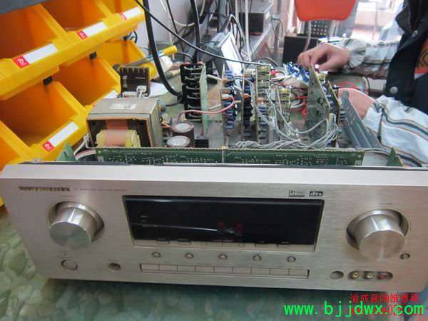

说实话,马兰士的AV功放还真的修得不多,因为这块市场上马兰士的产品本来就卖得少,HIFI功放多一点。这台SR5200已经是很老的款了,少说也有十年,还好质量不错,所以用户舍不得丢,还是愿意修好了用。故障现象是:左右主声道不响,中置环绕响,这个故障是在使用的过程中出现的,在AV功放维修中还极少遇到这种故障,维修也费了一些周折,下面就来分析一下维修过程。

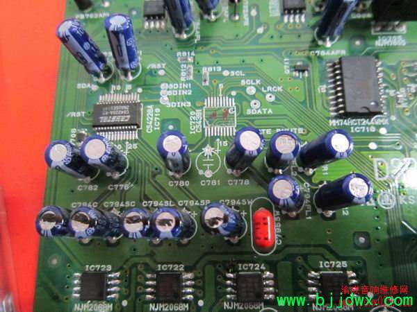

首先从理论上来分析一下这种故障会产生的原因都有哪些。比如输出继电器不动作、分体式音量电位器损坏、平衡电位器损坏、后级放大电路损坏等原因可能引起R/L两个主声道同时不响,然而仔细观察这台功放的内部结构后这些原因都被排除了,输出电路没有设计继电器,音量控制是数字式的,也没有平衡电位器,后级放大电路经过测量证明是好的。测量解码板输出的信号线,唯有R/L这两个声道没有信号,说明故障在解码板之前。
早期的AV功放都使用了较为简单的解码板,上面零件不是特别密集,解码板有光纤和同轴输入各两组,模拟输出一组,标作AR/AL,中置、环绕、后置、重低音都有声音,说明信号切换、数字解码、DSP等电路都正常,那么问题到底出在哪里呢,实在让人费解。经过一翻梳理,确认解码板上的输出插头上标识为R/L的两条信号线就是送往后级放大的主声道音频线,由这两根线往回理,线路非常清楚,因为这条线路上的电容和电感都标识了各自所属的声道,详情见图片。
当线路清理到了DAC芯片的时候还是没有没到模拟信号,测试DAC输入的数据信号正常,此时已然明了,原来此机加上重低音共七个声道,设计者用了两只DAC芯片来完成,也许是因为当时的技术条件下没有七声道的DAC芯片。其中IC719型号为CS4228A为五声道带音量控制的DAC数模转换芯片,负责C/SC/SR/SL/SW五个声道的模拟输出和音量控制,这一点如果经过仔细观察,会发现芯片旁边的一排电容的标识为C794C,C794CS,C794SR,C794SL, C794SW等,这就是各个声道信号位置的标记。主声道RL则由IC720型号为CS4391(CS4392相同)芯片完成,它与IC719作用一样,不同的是只负责两个主声道,测量4392的供电、时钟、数据、复位都正常后,直接更换,试机主声道声音恢复正常。由此总结,解码板损坏不可怕,没有资料图纸也不可怕,只要弄清楚了电路的工作原理和信号的来龙去脉,相信就很快能找到故障发生的部位。
