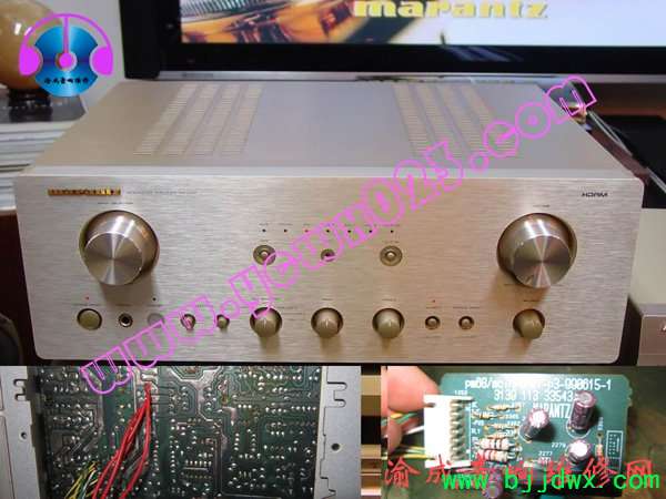

马兰士PM7200是一台可以工作在甲乙类和纯甲类的音乐型功放,由厦新电子生产,这一点从PCB工艺上可以看出来,明显比日@#本生产的机器要粗糙,焊锡水平也比较差一些。这台机器的故障是开机后没有声音输出,继电器不吸合,这台功放没有显示屏,指示灯不显示正常,没有闪烁。没有故障信息看来只有从电路着手检测了。

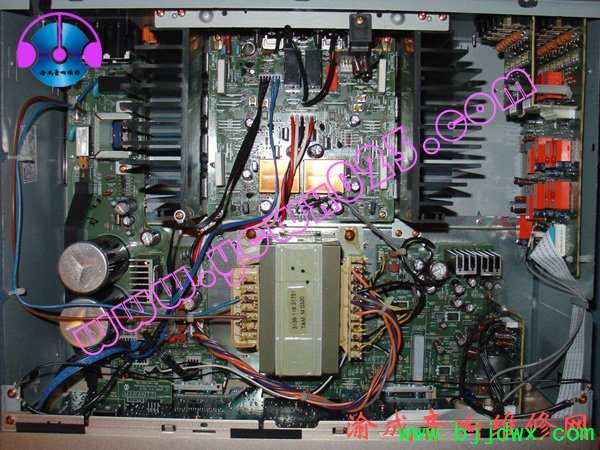

首先判断后级部分,正负55伏供电正常,输出到继电器之前没有电压,接入信号后后级电路能测量到放大后的信号,将喇叭线直接接入,声音输出正常,说明后级功放电路没有问题。看来问题在继电器驱动电路和保护电路部分。保护电路和驱动电路的核心元件都使用的是比较常见的TA7317P,这个元件单独安装在一块PCB上插接到功放后级电路板,73171脚为过流检测,2脚为输出电压检测,测量时均无发现异常,9脚供电是用一颗22K电阻取自+VB5脚负供电用一颗10K电阻取自-VB8脚管的是延时驱动继电器,用一颗220K电阻和47UF电容从9脚取来充电,当8脚电压达到1.3伏时继电器吸合。这里要注意一个问题,7317是靠短接继电器线圈的负极来实现控制的,即4脚和6脚接通,所以没有接通时6脚能没到继电器线圈反回来的24伏电压,即使将A B 声道的开关断开也能没到,因为这款功放的耳机接口也设计了一个继电器,标号为5270,它的线圈24伏电压是一通电就有的,所以不要以为测量到了三个线圈上都有24伏就认为不正常。
通过以上测试和检查判断,7317的工作条件和检测数据都正常,试更换7317后,继电器延时吸合正常。正常时测量7317的第1脚电压为-0.78,这个电压高于0.75时会保护,可见这个芯片的灵敏度还是非常高的,也难怪它经常出现在各种品牌各种档次的功放保护电路里。由这例功放维修的经验可以总结出,功放维修其实和其他电子产品维修有着相同的道理,对于不熟悉的故障必须要从电路的工作原理出发,找到故障现象,根据故障现象找到异常的测试点,再根据电路图去找到引起参数异常的元件,方可手到病除。不然的话如果盲目的去把元件拆下来用万用表量,那把电路板拆烂了也难得修好。
