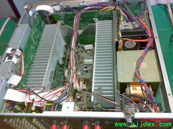

雅马哈旗舰AV功放DSP-A1音量失控维修一例
故障现象:用户电话里说这台DSP-A1通电后各声道音量均输出最大音量,调节音量旋钮无效,由于这台功放功率比较大,推的又是落地箱,现在她本来每天要听音乐的都不敢开机了
旁观者点评:DSP-A1DSP-A2均为雅马哈早期上市的旗舰AV功放,其中A1在解码上更胜一些,两个型号的区别在于A1的后级功率更大,解码板用料更丰富。
检修过程:通电后不接音箱,因为一接上就输出最大音量非常震撼,有点受不了。用示波器监测音频输出比较直观也比较方便。音频信号从输入板进入后经过切换电路,送往解码板,然后输出到调音板调节音量,音量电位器不是常规的碳膜电阻调节法,而是触控式旋钮开关,通过音量控制芯片NJU10582来控制每路音量的输出大小,根据雅马哈功放维修经验,一般芯片是不容易坏的,先检查外围工作条件,12伏工作电压正常,查电路图显示第4脚为抑制电平,外接10UF电容,测量该脚工作电压为12伏,正常应该要3伏左右,观察电容引脚处有腐蚀现象,更换电容后试机音量调节正常。
