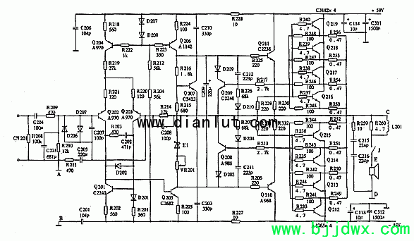

本文主要雅马哈EMX2300功放维修的实例,已及其电路分析,以求大家共同增进了解,共同探讨。雅马哈EMX2300属于高保真OTL电路,一般前级多采用差分放大输入,末级采用互补大功率对管输出,前后级之间直接耦合。这种电路具有工作稳定、频率特性好、失真小等优点,因而在近几年专业和家用功放电路中得到广泛的应用。但是,由于采用多管直接耦合,一旦某只元件变质或损坏,会造成整个电路工作点的改变,轻则导致声音小失真,重则造成元器件大面积损坏,甚至烧毁扬声器系统。一点电压的改变,会引起多点电压随之改变,这也给故障的判断和检修造成困难。在长期的维修工作中我还发现,在检修此类功放时,如果故障排除不彻底,通电试机时往往引起新器件再次损坏,造成经济损失。因此在检修实践中需要用安全检修方法,以提高工作效率和减小无谓的损失。
维修实例1一位同事在修理一台雅马哈EMX2300功放和调音台组合机时,用指针万用表测量到功放板上8只功率放大管和4只推动管全部烧坏了另外两只音箱内的喇叭也全部烧他在准备好零件后直接按规格全部更换已损坏件,在没连接前级调音台的情况下,接入电源想试一试好了没有哪知通电后仅过了一分钟,就见机内冒起了白烟。断电后经过检查,换上去的功率对管又损坏,损失不小后来送到我们维修部来,我有了前车之鉴,经慎重考虑,更换已知损坏的元件后,接上我们自制的低压维修专用电源,在元件没有彻底检查完的情况下通电也不会有问题,最后还是找到了几颗电阻阻值变大,最终排除了故障。
    和很多工作一样,在维修功放时其实还是有很多方法和经验需要总结的,下面就分享一些经验给大家,以求共同学习。
(1)对照实物,画出整机(功放部分电原理图(见图1),弄清电路的工作原理和元器件参数。
    (2)充分利用电阻测量法、电流法和电压法,对电路中所有元件进行一次在路测量,对相关参数进行分析判断往往能顺利的找出损坏元器件。
    (3)采用三步安全通电试机法,分别进行通电试机。首先为了不损坏扬声器和大功率管,试机前不接扬声器系统,在推挽输出端与地之间(即图1中的C点与D点之间)接一只2050Ω/2050W线绕电阻做假负载。其次,断开末级大功率管的任意两个电极或事先不安装大功率管Q212Q219。保留推动管Q210Q211做互补推挽输出(如果推动管发射极与中点之间无发射极电阻,应临时加装两只100270Ω0.5W以上电阻,试机后拆除)。接着在功放电源220V输入端串接一台调压器,从50V开始向功放供电,并监测输出端中点电压(C点与D点之间的电压)。对OCL电路来说,这一电压应为0V±0.5V,对OTL电路来说应为电源电压的一半。如果中点电压不符合正常值,应立即停机检查。此时由于供电较低,一般不会造成元器件损坏。如果中点电压正常,可逐渐提高电源电压,一边监测中点电压,一边观察有无变色、冒烟元件,同时用手摸推动管温度。如果市电升到正常值,通电半小时输出端电压保持不变,推动管无温度上升或元器件无变质变色,则表明安全通电试机法本站家电维修网https://www.bjjdwx.com/是以家电维修技术交流为中心的技术论坛操作结束,可进行下一步操作。
    第二步是接入大功率管,保持假负载,降压供电,监测中点。也就是说,装上末级大功率管Q212Q219,并按照从50V起逐渐升压的方法继续通电试机。必要时,应对整机静态电流、中点电压进行相应的调整。如果中点电压失常,应重点检查末级功放管及外围电路。直到中点电压稳定,功放管不发热为止。
    第三步是拆去假负载,接入低档扬声器和信号源,正常供电试听。具体说,分别在图1CD间和ED间接入低档扬声器试听。此时,即使电路发生故障,也仅仅是损坏价位较低的低档扬声器。通电试听半小时,中点电压应保持稳定,功放管温度应正常(不烫手)。有条件可进行指标的测试和调整。
    如果在CD间试听有声,在ED间试听无声,则是扬声器保护电路故障,应检查修理相应保护电路。
    上面说的雅马哈EMX2300功放维修时就是采用上述方法本站家电维修网https://www.bjjdwx.com/是以家电维修技术交流为中心的技术论坛通电试机时,发现中点CD间电压偏高,且推动管Q210Q211发热冒烟。立即停机,对电路元件反复进行检测、对比,均未发现损坏变质元件。后来对照原理图仔细核对电路,发现差分输入级Q202的基极上偏流对地电阻R210未与地线直接相接,而是通过插头座与调音台地线相连,再与电源的地端构成回路。而在通电试机时,为了方便,未与调音台相连,致使差分放大级Q202失去偏置电压,差分放大器失去平衡,经直接耦合,造成输出端中点(CD)电压偏高,烧毁互补大功率对管Q212Q219。直接将R210接地线A与功放地线B相连,并对可能假焊虚接的与调音台相连的插座进行补焊后,再按照本站家电维修网https://www.bjjdwx.com/是以家电维修技术交流为中心的技术论坛通电试机,中点电压恢复0V,且调节输入端电压中点电压稳定。
最后,提供一些关于使用万用表的一些经验。为了提高在路测量精确度,测量电阻时用数字式万用表。由于数字万用表内阻大,向被测电路提供的电流小,不能使二极管、三极管PN结导通,相当于开路,可减小对电阻测量的影响。测量二极管、三极管时用指针式万用表。测量PN结正向电阻时用R×1挡,既可向PN结提供较大的正向电流,检查其正向特性,又可减小在路其它元件对测试的影响。PN结元件如果是拆下来测量的,用指针表的1K档测量是非常准确的。
