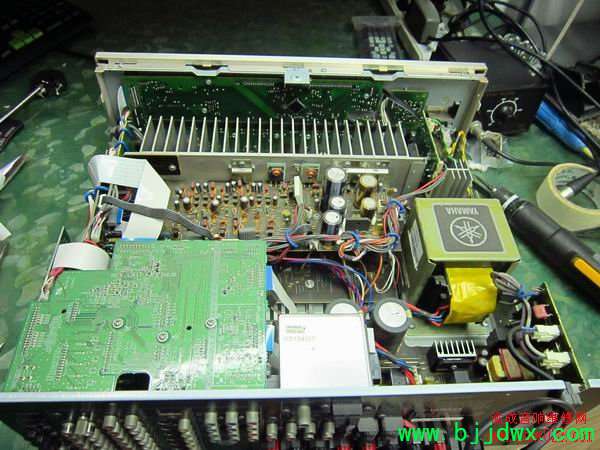

这台雅马哈功放是渝中区新革艺术学校的机器,客户打电话来的时候说是音箱声音沙哑,功放操作正常,要求上门维修。
到达现场后通电试机,发现其实只有右声道声音沙哑,其他声道都正常,将沙哑的声道接到左声道上试机,低音喇叭正常高音不响,拆开高音喇叭后检查到音圈已经熔断,估计是喇叭短路的时候损坏了功放放大电路,也有可能是功放瞬间输出电压过高没有来得及保护把喇叭烧了。测量右声道输出中点电压在0.20.6伏间变化,其他声道为0
看来这台雅马哈功放是要送回到维修部处理了,拆开机盖后通电测量后级正负供电正常,声音沙哑说明基本放大元件都还在工作,根据经验像是有元件变质了,试着用热吹风给放大管加热,大约一分钟后显示屏显示.protect 关机保护,看来是三极管出了问题,经过反复试验,检查问题在A1015对管处,更换后试机没有沙哑的现象了,更换高音音圈后恢复正常。
