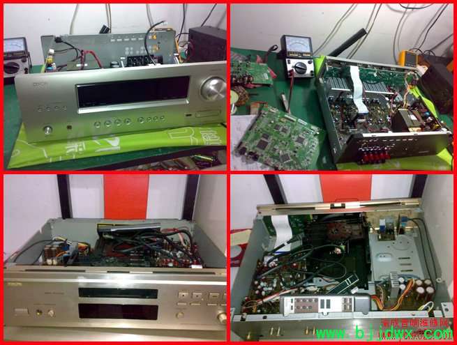

    接到这台功放的故障现象是开机后约五秒即关机保护。这台功放是保修期内坏的,近年来不少厂商为了适应市场需求,开发出不少型号的入门级次世代功放,售价在2500-3500上下的机器可想而知质量难以和以前的老功放相比,功能多了,价格反而降了,性能自然也要打点折扣。
测量开机待机电压均正常,开机后显示屏亮,按键可以操作,约五秒后才关机保护,基本可以说明问题是由于检测到放大级不正常才保护的。给后级单独供电,测量每声道输出电平,发现中置声道有9伏直流输出,其他声道正常,测量时找到推动Q621漏电,更换原装放大管后试机正常。如果这只管子是短路,那么后级放大管大多也将烧掉,还好只是漏电,没有烧坏其他元件。
