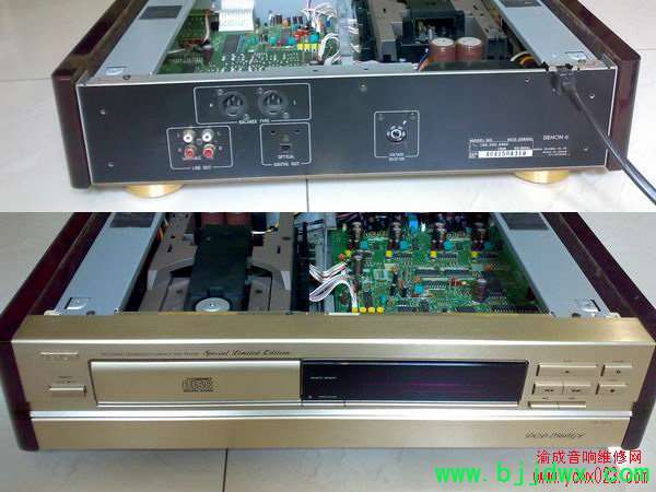

日@#本DENON天龙音响作为老牌音响品牌,在中国市场的声誉和安桥、雅马哈齐名,但是天龙有CD机和DVD机,而安桥没有,雅马哈非常少。渝成音响在天龙CD机维修方面积累了大量的实用经验,对于天龙CD机、天龙DVD机和数码蓝光播放机的电路、性能、参数、维修技巧都非常熟悉,特别是一些经典老型号的发烧CD机,我们有原装的配件,能为这些老型号机器还原出全新的性能。下面就分享一例DCD2560GL维修。

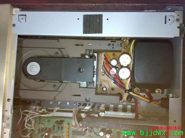

故障现象:客户说最先是读碟有点卡,有时甚至读不出来,他自己拆开来看激光头也不脏,于是就调整了伺服板上的几个电位器,有一点点改善,用了一个多月以后彻底不行了。我通电后放入一张CD碟,几秒后显示NO DISE
激光头的型号是索尼KSS-210B,测量了一下激光管的电阻值,已经老化,我换上了一只原装带架的激光头后,开机先用原版CD碟试机,能读碟,不卡,但FR波形输出有点抖,调整到适当幅度后仍不够清晰,放入电脑记录碟后读起来很困难,声音有抖动嚓嚓声。测量到聚集电压不足,看来他还是没有将几个电位器调回到原来的位置,经过一翻反复的调节,终于将刻碟性能恢复。
一般稍上档次的CD机在伺服板上都有电位器来调整激光头的伺服参数,这些数值在出厂的时候是经过严格精确的调整后固定下来的,用户是用不着来调整的,所以,当机器的激光头老化后应当及时更换,而不是通过调整这些参数来改善,因为一但调乱了很难恢复到原来的数值,必竟我们没有厂家的先进技术和仪器。
