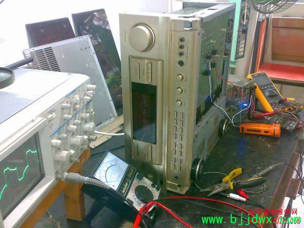

朋友送来这的这台天龙老款功放AV-R3530,的确有点老,虽然是AV功放,只带两个声道的模拟环绕加一个中置,不支持同轴和光纤,之所以把这十几年的功放拿来维修修,是因为老人家觉得以前买得贵,丢了舍不得,听音乐的效果还比较认可。

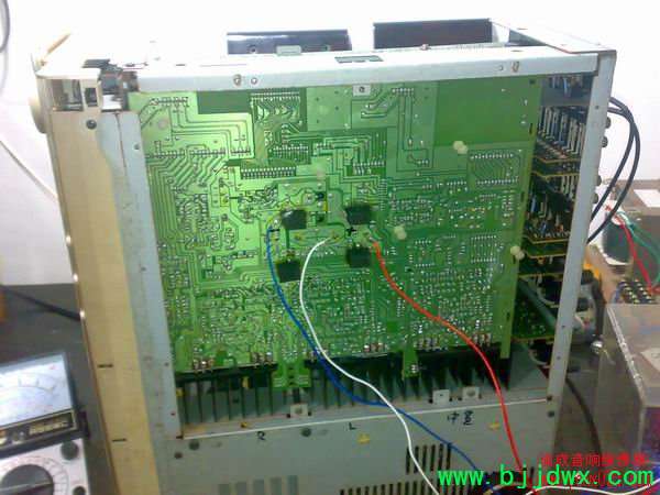

通电后即闻到一股糊味,赶紧关机,拆开机盖后发现,这机器虽然老,人家有一优点就是底盖有一块可以单独拆的盖板,作为维修窗口中,这点做得让维修人员很满意。观察后级发现糊味是从右声道放大板的电阻来的,明显这个声道的放大电器已经坏了。由于环绕声道的放大板是架在这个声道上面的,维修起来还是挺不方便。右声道的末级是一对2SB1560/2SD2390完成的,烧焦的这只82欧电阻位于对管旁边,测量对管已经短路,推动管2SC20732SA940也短路了,更换这些零件后接入维修专用电源,测量输出零点电压为570MV,末级放大管基极电压正负0.5伏,没有异常,接入声音也无失真。恢复原机供电后整机工作正常。这台天龙功放维修就完成了。
