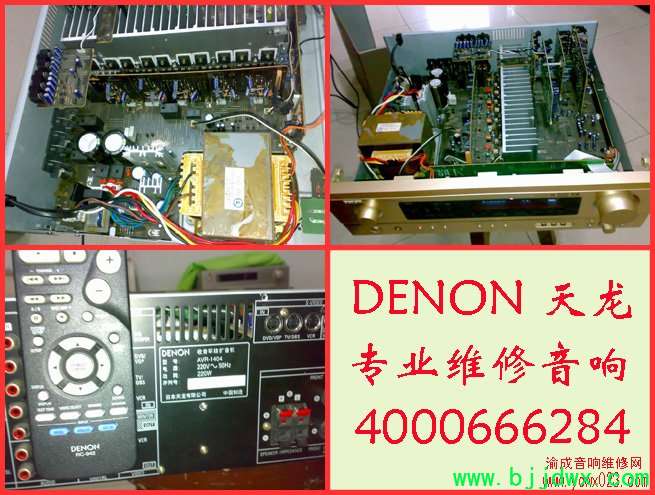

DENON天龙功放维修AVR-1404不开机一例
    故障现象:开机后电源继电器不停的之间闪断,几分钟后间隔时间渐渐加长,直到吸合开机,开机后能正常工作。但有时直接就不会开机,在天龙功放维修中这种现象并不多见。
    检查维修过程:AVR-1404功放用户送修时反应有送到其他维修部修过,说是要换芯片没有零件。拆机后观察到很多螺丝没有正确安装,电路板倒也没有明显损坏。天龙AV功放一般是不会烧芯片的,功放维修中,只要是正规品牌的机器都极少有坏芯片的。所以这例故障应该要从开机电源着手检查,测量机电压正常,该机的交流电源开关是管待机变压器供电的,没有安桥功放那样的待机键,当待机变压器工作后机信号通过遥控控制,机前会记忆工作状态,也就是说当上一次关机是先用遥控关的,那么下一次开机后也必须要用遥控开,所以,遥控器相当重要,如果丢失将可能无法开机。还有模拟信号转数字信号的选择也是在遥控器上操作的。
    围绕开机继电器周围电路很快查到二极管D150/D153/D154均已击穿,更换后试机,开机正常。装机后测试时却发现有时主继电器仍会闪断,遥动机身其他继电器也能时不是时的听到通断的响声通过反复摇动,发现似乎有接触不良的现象,拆下主板后看了很久没有发现虚焊的地方,经过反复观察,终于找到一处电路板轻微断裂,该电路刚好是待机电源的负极,明显是上次维修时不小心造成的,接好后多次试机没有出现故障。
    总结:功放维修时一般不用怀疑芯片损坏,不论什么故障在检查时都要做到保持原样,不扩大故障。螺丝要按照原来的位置装,以防长螺丝顶坏电路板。翻动电路板时小心轻放,该拆的螺丝要拆完,不可偷懒以至于损坏电路板。渝成音响专业维修天龙AV功放、次世代功放,地址:重庆-石桥铺。
