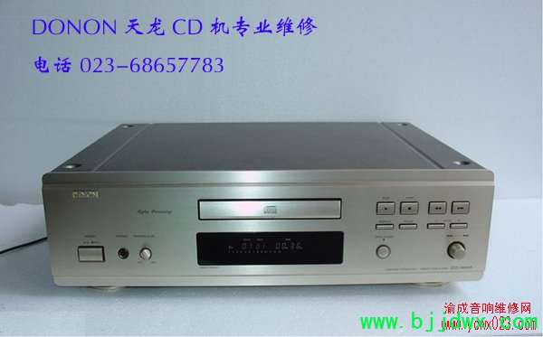

DENON天龙CD维修DCD-188AR不读碟
   用户送来这台CD维修说是他刚从淘宝上买回来的二手机器,卖家说确定是好的,所以他们都怀疑是运输过程中摔坏了。通电后进出仓正常,光头有聚集动作,伺服动作均正常,不管放什么碟片主轴都不转,激光头夏普H8147AF,由于这个型号的激光头不常见,没有现成的可以替换试机。还是从机架方面检查,因为这是很容易摔坏的部位。经过仔细检查始终没有找到问题,后决定购买一只新的激光头来试,结果一换就好了。在音响维修的过程中,有时候用户反应的情况很有用,但有些时候也不能全信用户说的,还是要相信自己的判断,才少走弯路。这个用户他自己也不能确定激光头是否老化,如果只是按他的思路检查下去,肯定是要走弯路的,这就像医生,不管你以前在哪家医院做过检查,医生都要以自己的检查结果为准,才能保证科学客观。
