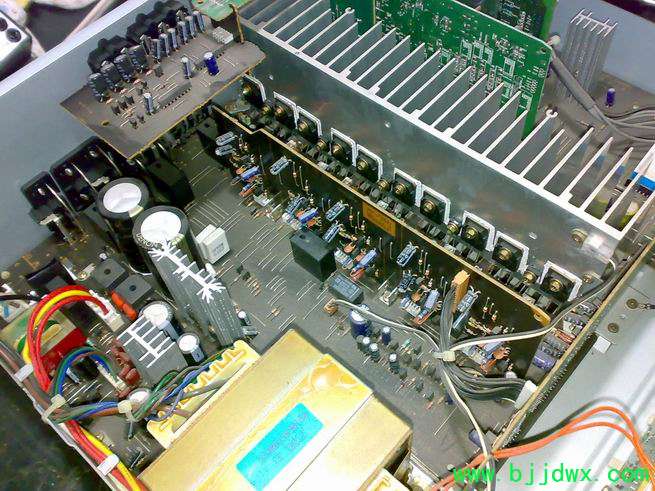

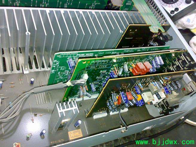

天龙1604是一款杜比解码时代非常常见的AV功放,就像ONKYO安桥502500等型号一样,因为这些型号属于中等价位,性能也刚好能满足普通家庭影院的需求,更主要的原因是中国普通消费者对日@#本品牌的青睐程度很高。1604外观中规中矩,这台功放有个特点,面板上只有交流开关,没有待机键,如果用遥控关机后,必须要用遥控才能打开。我维修的这台天龙1604故障现象是同轴输入无声,其他输入方式均能正常工作。同轴信号用万用表是测不到的,但可以在示波器上直接显示,所以,用示波器一路跟踪输入的信号便来到同轴信号处理芯片LC89057W,数字信号经89057芯片转换后,与光纤信号一起进入DTS解码,此机光纤输入正常,所以芯片损坏的可能较大,查到89057的资料显示它共有四组通道,测量这四组的电压刚好是同轴这一组低一些,测量供电、复位、时钟均正常,试将LC89057W更换,故障排除。
