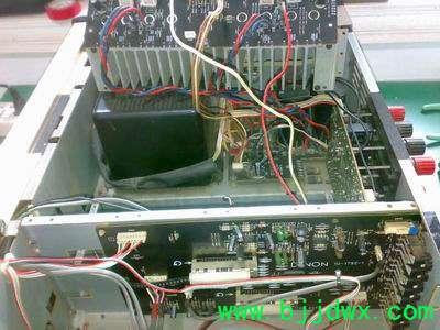

专业天龙功放维修PMA-890DGX烧后级
    DENON天龙功放PMA-890DGX是天龙的一经典老款,厚重的金色外观略显霸气,功率放大级用两对2SA1490/2SC3854做末级输出,单声道能达两百瓦,这个功率推动绝大多数品牌的三分频落地箱都是很轻松的事天龙功放维修时要特别注意它的功率管,有相当多的天龙功放用的不是普通三级管,而是达林顿复合管,所以一定要更换原装配件。
天龙功放专用原装功率管
    拆机检查发现左声道电源供电保险管已经烧断,由此判断功放出现故障之后,后级曾发生严重短路,拆下末级功放对管,测量发现两对均击穿短路。进一步观察发现第一级放大电路也有一只电阻烧黑,看来要全每一级放大电路,根据功放维修经验,凡是在功放放大级会烧黑的电阻大凡都是供电电阻或偏置电阻,它的损坏说明有严重的过电流现象,大部分情况是连续几级的放大对管损坏。所以不能直接更换电阻后通电,不然会引起更大的故障范围。安全的方法是降压维修,各项指标参数都修正常后再供标准电压。更换所有放大级元件后,通电测试一切正常。值得注意的是,2SA1490/2SC3854原机用的是三肯的管子,如果用其他型号代替的话参数一定要作详细比照,只能大不能小,而且质量差了的管子装上去虽然同样会出声,但是多多少少影响音质.
