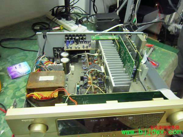

这台功放送来维修的时候故障现象是,通电后开机约五秒钟显示屏就灭了,再开机又过几秒灭,这种现象一般是由于CPU电路检查到故障进行的保护性关机,一般的AV功放都具有这种功能。
机型机盖后发现机器比较新,虽然有些灰尘,但是电路很完好,没有维修过的痕迹,客户也表示用了很多年没有出过故障,这次是前几天使用的时候突然坏的。由于通电开机后要过几秒才保护,这个时间可以一一对放大级输出进行零点电压测试,当然继电器没有吸合只能测量三极管的发射极,经过排查功放放大级电路没有问题,保护时间也能说明这个问题,一般零点过电压的话保护时间在一两秒的样子,断电很快。又继续测量其他电路的工作电压,查到正24伏正常,正5伏正常,正15伏正常,但负15伏测量0.7伏,断电测量负15伏线路对地不短路,估计是供电不对,供电来自7915,测量79151.2脚之间26伏,说明是7915坏了,更换后负15伏正常了,开机试机没有再保护,接入各种信号都正常工作。
天龙AV-R系列功放型号比较多,大多是中端机型,比如我们之前维修过的AV-R1803AV-R1604AV-R1404等型号,机内的电路都差不多,基本的工作电压都是以上提到的那几组,维修中也是重点检查的内容。特别要注意的更换元件时要做到还原一致,不制造问题,不扩大问题,其实维修是一项丝毫不压于比绣花更细致的工作,如今电脑普及,查元件资料也非常方便,淘宝上几乎全部都能买到,所以完全没有必要随意代换元件,以至于搞得电路板上很乱。另外天龙功放维修需要的就是电路知识和维修经验了,有了这些基本条件后维修基本的功放故障都将不再是难事。
