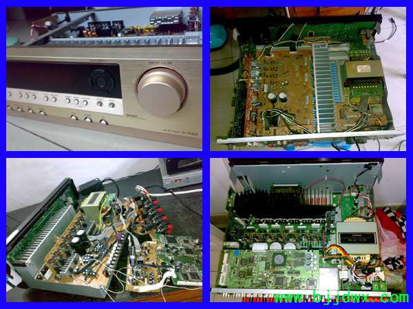

安桥TX-SR403功放维修一例
故障现象:开机三秒即关机保护
检修过程:这款机器是安桥AV功放中最低端的一款,售价仅两千元左右。此机采用了SRT44系列厚膜功放块。此机保护首先怀疑功放集成块故障,将本机电源断开,供正负15伏电源到功放块,输入音频信号测试,发现第二块功放没有声音,更换后开机正常。
安桥TX-SR806次时代功放遥控不开机一例   遥控型号:RC717M
故障现象:功放一切功能正常,唯独遥控器不能使用。
检修过程:安桥系列功放的遥控器均可以通用,虽然功能不尽相同,但是只要有的功能都可以控制。将遥控器用在另一台安桥功放上试机,可以操作,说明遥控器正常,问题在功放机。测量接收头工作电压有,输出波形正常。试代换接收头,故障依旧。经过分析认为应该不是硬件故障,接上显示器查看菜单,找到一项远程控制ID,将其改写为1,遥控恢复正常。
