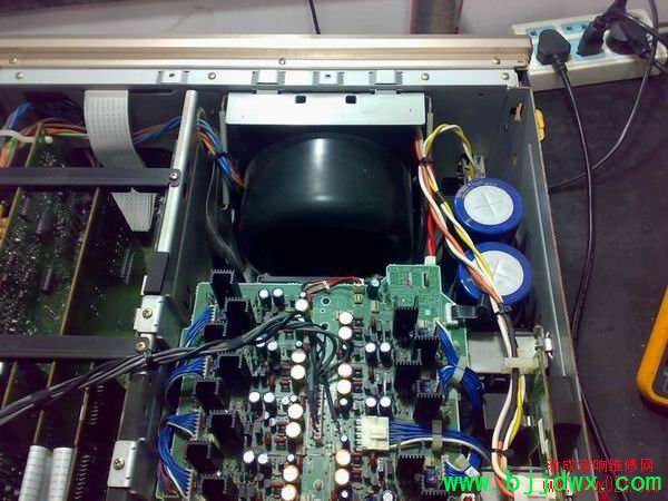

    故障:1.故障初期表现为环绕声右声道声音沙,后变为无声整机保护。2.五路同轴输入中第二路没有声音。这两个故障是相互独立的。
    此机为安桥早期的旗舰功放,具有双解码功能,直通纯后级功能,机内布局紧凑,用料充足。巨大的环形变压器全密封在黑色的铁壳内,固定在前面板上,这种安装方式不多见。两只大水塘直径为50MM,高120MM,足以见得此机的份量。
    先来文字拆解一下功放的内部结构,从背部往前看,机箱分隔为两部分,左半部是几张竖板,右部分为平铺电路板。左边第一张竖板是小电压板,外壳有一层铝壳是散热器,此板上是5伏,正负12伏等小电压,第二张竖板为音频信号输入转换板,此板不仅为切换直接输入的音频信号,解码板送来的信号也通过此板送往前级,板子的上部有一捆多股的屏蔽线就是最终输出到功放级的7.1声道信号。
    第三块竖板为视频通道下的音频信号输入,第四块竖板为视频信号输入和解码,第五块板为S端子信号输入,第六块竖板为数字信号输入板,光纤和同轴信号经由些板解码后汇聚到第二块板。
    右半部分上层是一张四四方方的前级板,由七个独立声道组成,从三级管的布局就不难看出,这也为维修带来了非常大的方便,并且断开些板通往后级的连线,整机可以正常工作,这样就可以很容易的找出哪一个声道出了故障。拆开前级板即可看到下面的后级放大器,后级部分固定在两块铝制散热器上面,虽然看起来体积不算大,但是散热器两端有两只风扇足以及时排走热量。七个声道分成两组排列在散热器上,都是独立设计的七块分体板,可以单独拆下来,维修十分方便,只是设计过于紧凑,拆连接线有些不便。后级放大由三级放大组成,第一级是C4323/A1360,第二级是C4883/A1859,末级放大管为C3859/A1494,此管为三肯原装功放管,性能良好。后级的右侧有一张竖板是电源待机电压板。
    维修方法:整机进入保护状态,开机屏亮后继电器一响即关机进入保护,将后级供电断开,功放可以正常开机,说明后级有短路保护,将后级拆下来一个一个测量,很容易就能找到损坏的环绕右声道坏了几对功放管,一一更换后试机恢复正常。
