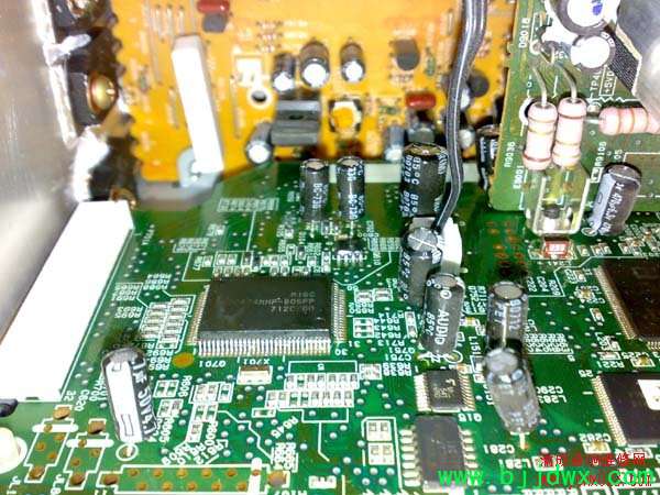

TX-SR8550安桥功放维修不开机一例
    安桥TX-SR8550是一款普通AV功放,内部结构很像安桥的5系列,解码板竖装在右侧。故障现象:功放接电源后无任何指示,按下开机键无任何反应,指示灯不亮。更多安桥功放故障请联系023-68657783.
    开机检测:220伏交流电接入后,待机电源输出12伏和10伏,经排线JL901B送到主板处理,万用表测量到CPU工作电压5伏正常。JL901B的排列为:1.P OFF 2.+12V. 3.GND. 4.+10S. 5.POWERD.其中P OFF为开机控制。
    根据用户反应,此机买来两年多一直很少使用,但是一直没有拔过电源插头,这台功放没有交流开关,因此从待机部分开始检查,重庆区空气潮湿一直是引发众多故障的主要原因,所以应仔细观察机内电路板有无电容腐蚀、鼓包,铜箔生锈、穿孔等,并测量所有按键有没有短路和漏电。
    以上检查没有发现故障点后,便从CPU开始入手测量,该CPU型号为:M30624MHP-B06FP,位于解码板靠散热器一端,一般功放的CPU工作要素包括:工作电压,晶振,复位电压,电压检测。分别测量这些脚位时发现,12脚复位电压只有1.2伏,正常情况下应该是5伏,人为接通5伏到12脚后,开机正常。对照电路图后检查复位电路时发现Q601漏电,更换后整机恢复正常。
    安桥功放的开机方式一般都是待机电源供给CPU后,CPU指令开机继电器吸合后主变压器才得电开机,切不可因为功放不开机就冒然拆开主变压器来修。
