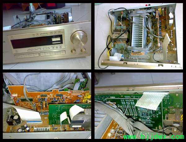

故障现象:
开机按键操作和显示都正常,任何声道任何解码状态下都没有声音输出。观察到输出继电器已经吸合。
 维修方法过程:
测量功放后级工作正常,将输入插头断开,输入其他音频信号音箱能出声音。测量信号处理板上标注的各电压也正常。示波器量信号,电子切换电路IC301将信号进行相应的切换后送到主控制板上,就是底部平放的那张板,从该板的插口P205A14脚输出到音量控制板,标为TOLI/TORI。但是插口P205A没有从音频输出接口输出来。接模拟信号,选择正常的通道和解码模式,音量控制集成电路Q3171(M62447SP)输入端1618脚有信号输入,输出端313233343536脚分别为R/L/SR/SL/C/SW在音量控制下也有正常之的音频输出,这说明前面的信号切换通道工作均正常。这五路信号分别送到Q3180/Q3181/Q3281等运放进行放大,送往后级放大板。但是此处有三极管Q3183Q3283是作为静音控制管,测量它们的基极有3.5伏电压,管子工作在开关状态,已经将这两路信号对地,即静音了,将其基极对地后声音马上出现。说明该机是因为静音才没有声音的,这个信号从P205ATMUT脚来,跟踪到了前面板的AMUT脚,那么没有操作到静音键怎么会静音呢?这在安桥功放维修中是比较罕见的现象。
观察发现这款安桥是最早设计的一款带DTS解码的机器,在555的布局上加了一块解码板,装在前面板上,显然这不是最初的设计。决定将解码板拆下来看看。拆下后无意中发现,前面板上有少量腐蚀痕迹,放大镜下观察线路已经有腐烂的地方,处理后试机静音控制信号消失了声音恢复正常。
