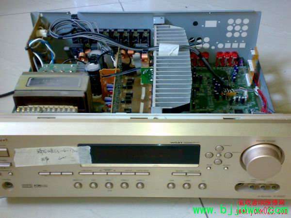

Onkyo安桥AV功放常见故障维修介绍
Onkyo 安桥 AV功放有非常好的市场份额,AV功放功能多,输入和输出接口也多,相对HIFI功放来讲故障也要多一些,在功放维修中安桥自然也是重要的工作之一。下文主要介绍安桥常见型号常见故障的维修和处理,技术和文笔有限,如果疏漏还望包涵。
安桥AV功放的常见故障有:1.通电后电源灯不亮,或者电源指灯亮但是按电源待机键不开机。2.通电后音量数字在最小,调节不了。3.声道当中其中一部分声道无输出,一部分有输出。4.显示屏显示错乱,按键不能用。5.模拟信号有输出,接入数字信号后无输出。6.功放机通电后冒烟。7.功放机开机后音量输出很大,不可控制。下面分别举例介绍这些故障的维修。
ONKYO安桥TX-DS555功放,故障现象:开机操作正常,左声道有时无声,有时沙哑,右声道和中置环绕正常。开机让功放正常工作,用示波器检查音频信号左走道的走向,当左声道不响时,测到信号进入功放后级,测量功放工作电压正常,后级放大管发射级输出正确的放大信号,进入输出继电器后终止,测量继电器工作电压正常,说明是继电器触点没有正确的通过信号,更换继电器后故障排除。
安桥TX-DS575功放,开机操作正常,任何声道任何解码状态下都没有声音输出。输出继电器吸合。测量功放后级工作正常,将输入插头断开,输入其他音频信号音箱能出声音。测量信号处理板上标注的各电压也正常。示波器量信号,电子切换电路IC301将信号进行相应的切换后送到主控制板上,就是底部平放的那张板,从该板的插口P205A14脚输出到音量控制板,标为TOLI/TORI三极管Q3183Q3283是作为静音控制管,测量它们的基极有3.5伏电压,管子工作在开关状态,已经将这两路信号对地,即静音了,决定将解码板拆下来看看。拆下后无意中发现,前面板上有少量腐蚀痕迹,放大镜下观察线路已经有腐烂的地方,处理后试机静音控制信号消失了声音恢复正常。
安桥TX-DS989旗舰级AV功放维修一例,故障初期表现为环绕声右声道声音沙,后变为无声整机保护,开机屏亮后继电器一响即关机进入保护,将后级供电断开,功放可以正常开机,说明后级有短路保护,将后级拆下来一个一个测量,很容易就能找到损坏的环绕右声道坏了几对功放管,一一更换后试机恢复正常。
安桥TX-SR502功放无声维修一例,开机有显示,接入信号后怎么操作也没有声音。但是操作中发现一个奇怪现象,不管A/B通道哪个接通,开机后如果不按其中一个,解码方式都选择不了。随便按一下A/B,解码模式就可以选。查看电路图,各种信号的RL圴应从381768/70脚输出,而送往4588RL信号是从381731/32脚输出到458851/52脚。测量31/32脚有输出,而68/70脚没有,这两路外面有静音三极管Q307/Q308,其基极为3.5伏,已经工作为静音状态,断开后仍然没有输出。怀疑芯片短路,将播放机的信号接到68/70脚后,信号也消失了。试更换3817,试机正常。
