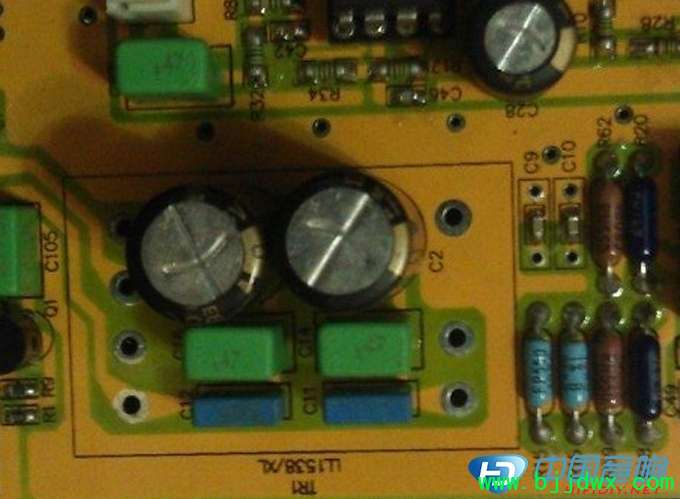

LL1538/XL是话筒信号专用音频变压器,一个比火柴盒小的东西国内炒到1500元,美国代理商售价92美元,很多顶级话筒放大器都选用这个变压器作为输入耦合用.因此,板子上的输入耦合位置可用电容,也可以插变压器.虽然变压器的失真更大,标称达1%,但似乎听感上受到一众人群的喜欢,所以用变压器后,声音密度感增强,变暖,而用电容耦合则清新有力. 这再一次说明,指标和听感也不是绝对统一的,因各人口味而异.
  一级放大的增益范围为+10db-+62db,由INA103的增益控制脚间的电位器调节.
  图5:输入信号耦合部分(默认电容耦合):

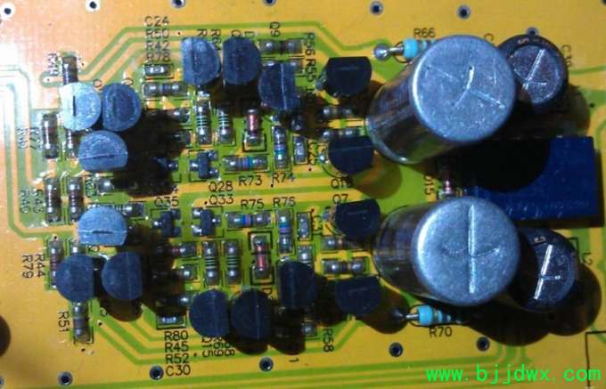

  3、0db 电流放大电路
  这一部分其实也可以用一个双运放,简单就可以实现.但是作者认为,为了让音色更舒服,用了全分立,每个半周独立一套K170 、J74组成的缓冲电路,可以说,每一套电路都相当于一台场效应管分立前级的电路规模,而这里因为是平衡,需要两套.好在电阻都用贴片,使得两套相同的电路组合在一起面积仍然很小.最后信号输出到卡农头插座.整个放大回路完毕.
  图6:场效应管全平衡缓冲电路:
怎样才是最彻底的DIY? 烧友DIY话筒放大器评测
