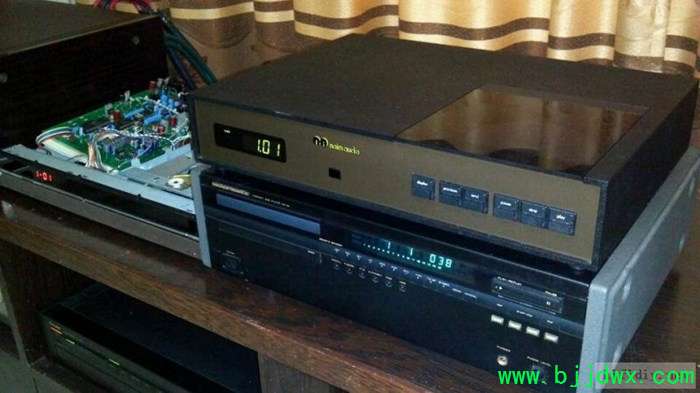

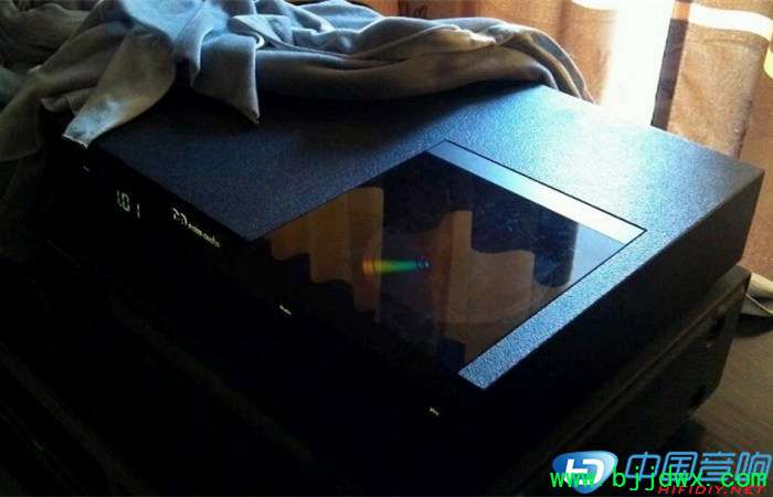

cdi
cdi
CDI并没有使用铸铝M4PRO光头,那真的是一个塑料架。

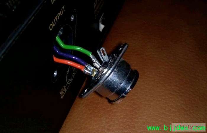

原机用DIN插座,这个必须改改,先动动手术换RCA。
插座
恰好这个时间段有位同好拿了台MARANTZ CD80过来,可以K一下,虽然价位差别挺大,但是也可以佐证很多东西。
marantz cd80
由于此前已经得到了CDI,以前也短暂接触过一下CDI整机。所以对CDI的到来已经没有了特别大的新鲜感。不过紧接着使用的深入,它展现出非同一般的水准,看IC的编号,它应该产于1992年左右。

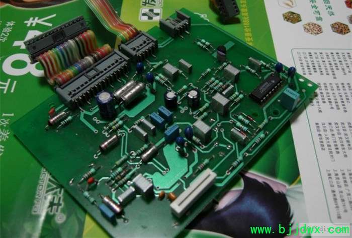

naim
naim

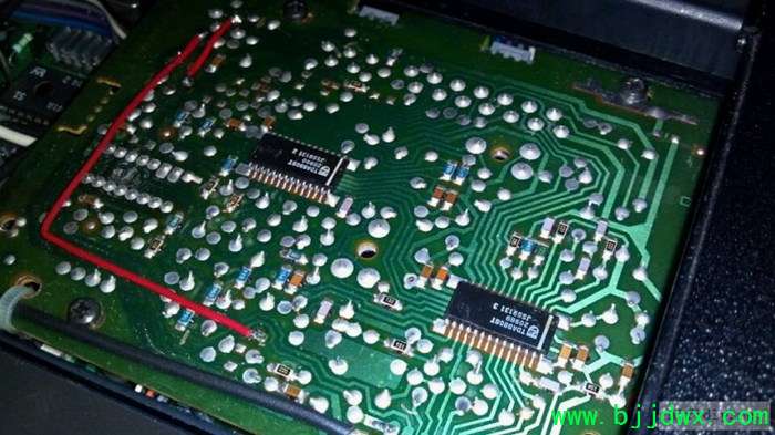

对比发现,CDI前后应该有2个版本。2个版本不同的地方是,早期的版本使用的是跟CD80一样的伺服板。但是NAIM自己改了一下接地,后期版本是NAIM按照自己的接地习惯和理解专门设计的。其余的主板部分都是NAIM自己的作品。

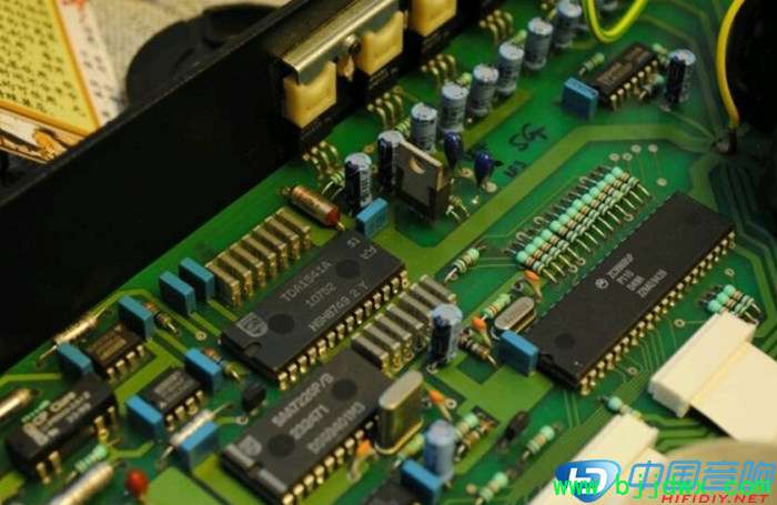

CDI拿到手,看上去楼主已经可以心满意足了,但是还是有点蛋疼的情况下花了不便宜的价钱弄了台CD3。我也不知道为什么要弄这个玩意。不过既然拿到了那就看看吧。不过楼主再次非常悲剧的发现,没有声音......打开机器一检查,给1541皇冠-5V供电的337的1脚居然断了!-5V变成-22V!楼主难道是NAIM皇冠1541终结者?对此,仍然健在的CDI表示鸭梨相当的大。
naim cdi
naim
