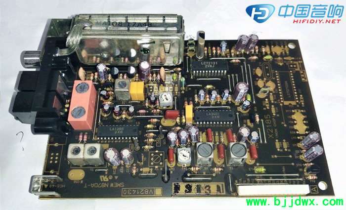

测试基本功能都正常,就是收音部分FM偏频0.1M,比如90.0要调到90.1声音才正常。根据以往经验应该是中周问题,决定对收音板下手,不过内部满满当当不好下手啊。
雅马哈RX-V320 AV功放

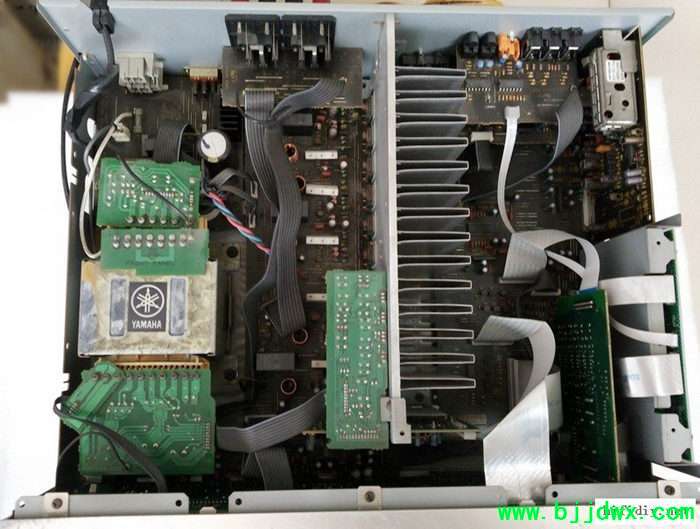

拆掉收音板,预感到这是原机收音板最后一次完美展示了,马上就被破处。这下好下手,但是但是……你们懂的,加不上电有点着急啊。

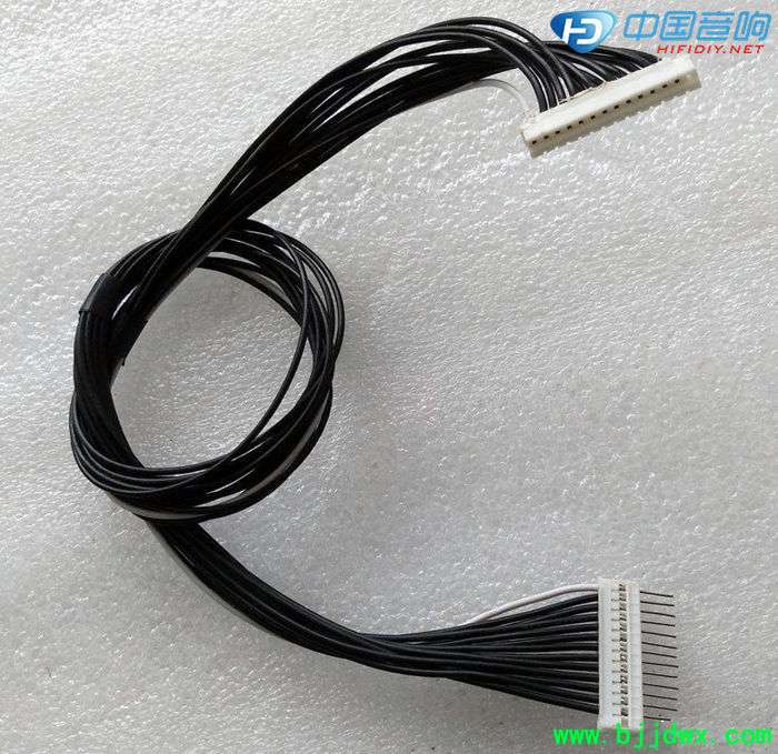

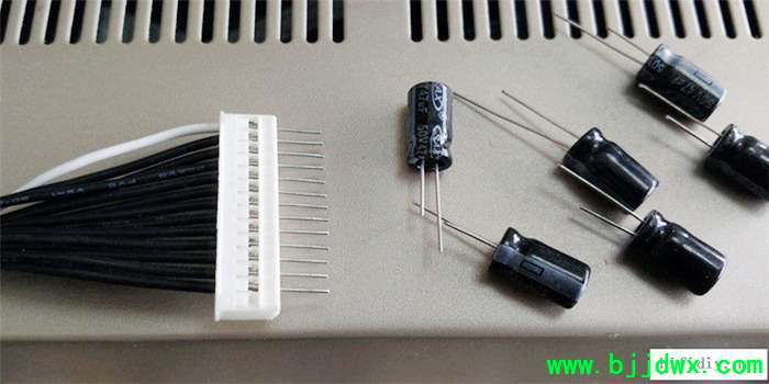

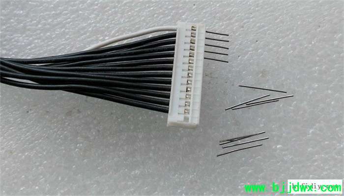

加一根延长线解决这个问题。由于板子插针比常见排线引脚间距小一些,找这个排线可算费工夫了。最后在一台液晶电视里面找到一根孔距正合适的 ,不过少了几根线。又研究了一下收音板正好边上有几针空着用不上,太巧了。
排线两头都是母头,不方便对接。后发现有个东西的引脚十分合适:
排线
做好的延长排线。
排线
你们猜到是什么东西的引脚了吗?
引脚

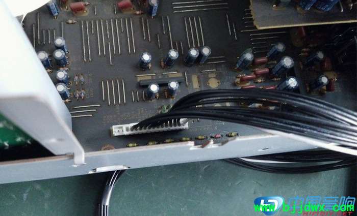

准备工作就绪,开干。插好排线。

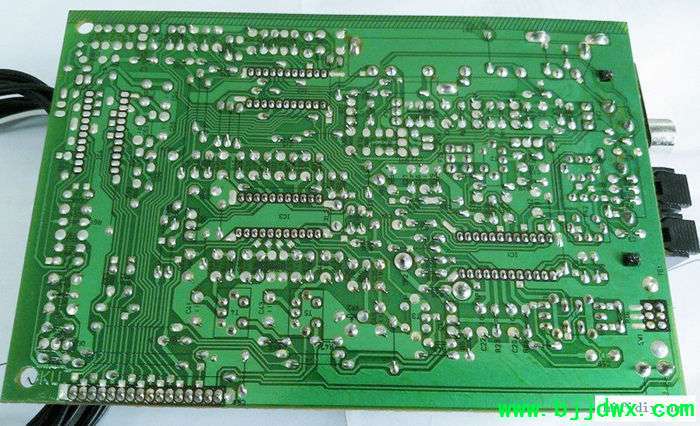

收音板这头为了防止脱落用胶带粘一下。
雅马哈RX-V320 AV功放

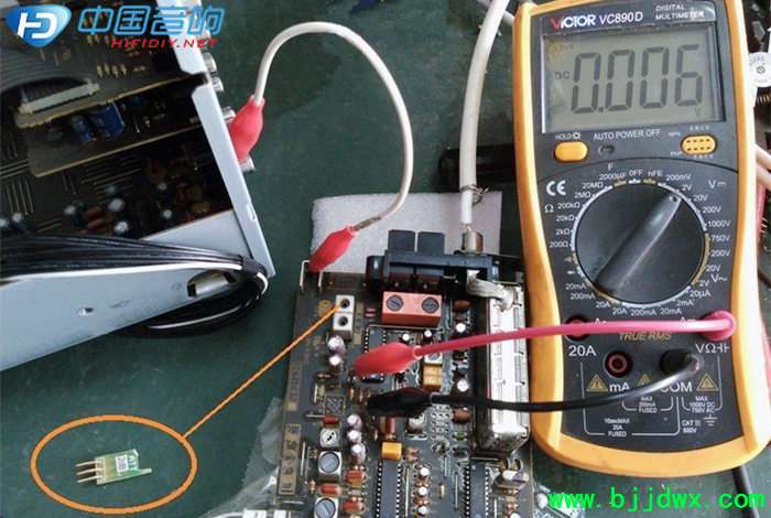

先测一下测试点原来的电压值,调到一个信号比较强的台,竟然有300多mv!难怪偏频这么厉害。
雅马哈RX-V320 AV功放

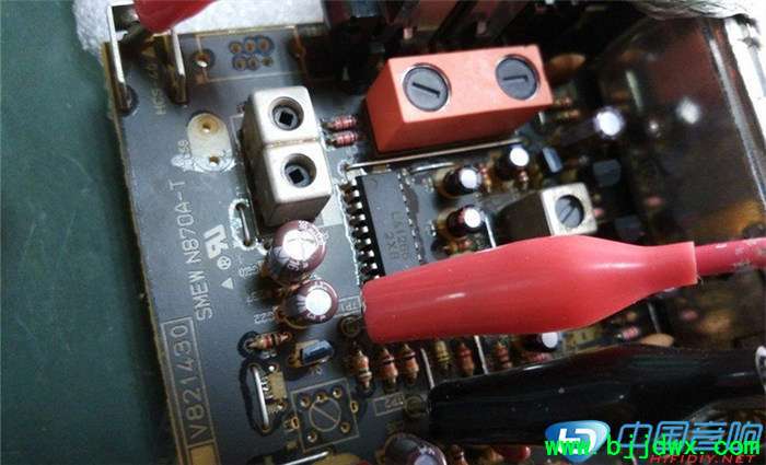

尝试调一下中周试试,两个中周实在是难下手!比预想的麻烦多了,调任何一个,万用表读数都蹭蹭的变。查相关资料靠近原机背板那个是鉴频(不知道这样叫对不对)。中周磁芯是方孔,找了一小片电路板在边角位置刻、磨成合适大小,无感起子成了。然后小心调了调,发现逆时针调了好几下读数可以到0附近了。
雅马哈RX-V320 AV功放
但是还是偏频。又小心调了另一个,这个稍微动一下就没音了,赶紧恢复原位置(一定要先记好原来的位置)。
不拆中周,看来不行了。

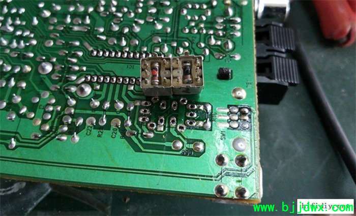

吸锡器和T12配合还是比较好拆的。分分钟拿下。
