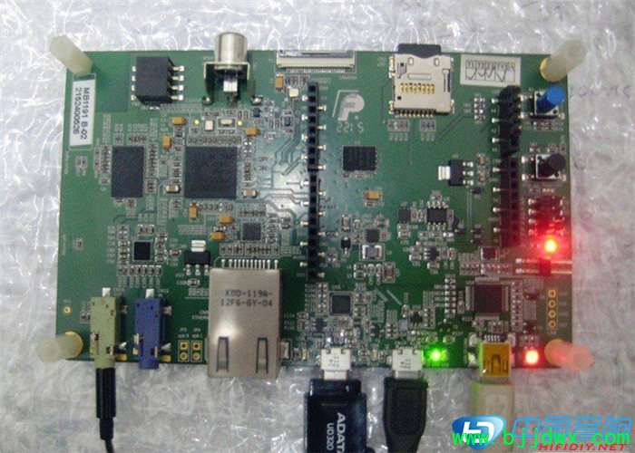

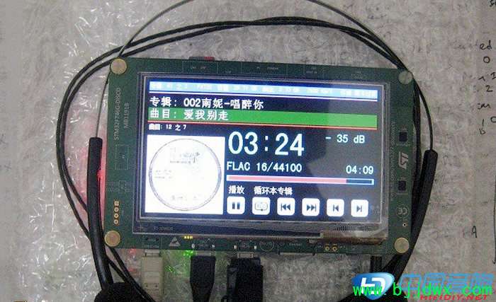

再把固件移植到了最新的F7探索板, 这板子集成了4.3寸电容触摸屏, 不需要做任何连接就可以独立使用了, 非常方便, 没有焊接硬件动手能力的朋友也可以玩玩和体验一下。
一般只需根据压缩包里的软件和资料说明就可以成功出声了。

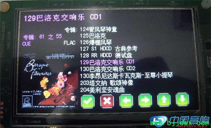

板载解码芯片兼耳放可以TF卡/U盘/移动硬盘播放以下的格式:
WAV至最高32位96K采样率;
FLAC至最高24位96K采样率, 0至8级压缩率。
可以通过I2S/SDIF和SPDIF/DOP输出到外置解码器播放更多的格式:
WAV至最高32位192K采样率;
FLAC至最高24位96K采样率, 0至8级压缩率;24位176.4K/192K采样率, 0至2级压缩率;
DSD  DSD64, DSD128, DFF或DSF 或 ISO(DSD64)。
SDIF: 有些解码芯片需要高于256FS的MCLK则无法正常工作,因为板载MCLK是固定的256FS。
DOP: 受限于一些硬件带宽传输能力,DOP输出只能正常工作于 DSD64。

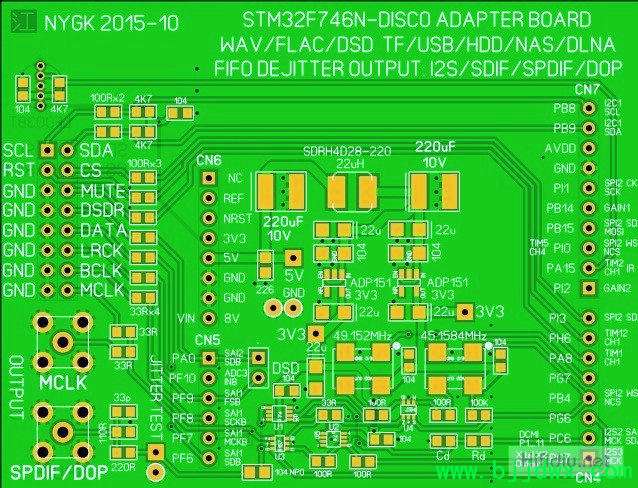

若需要播放更高的码率,更多的功能和更佳性能则需要加转接板, 这转接板提供低抖动时钟对关键信号作同步锁存整形降抖动。 转接板可以参考以下的照片自行重新画板和打样。
