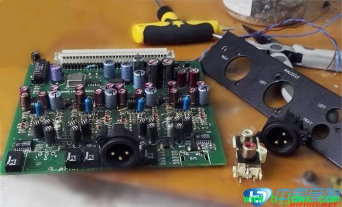

之前已经把能摩的电容全摩掉了,比如原机用的滤波电容全为ELNA RJH系列,不算高档也不算低。我有针对性的换了BC的136系列、松下的蓝壳M系列、TOWA的蓝色电容(这个牌子的大容量电容只能找到这个系列),解码的退耦电容也由原来的日本NIC换成了松下签名、ROE胶木、ELNA红袍、BC蓝壳、三洋固态。先上张图给看看:
Bladelius谱丽声CD机摩改

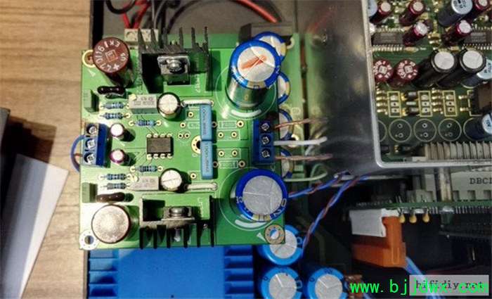

从图上可以看到,我还把原机的7815/7915, 7812/7912, 7805/7905统统给拆了,原机是先用7815和7915稳压,再经7812和7912给模拟放大部分供电,数字部分也是从7815和7915取电,然后用7805和7905二次稳压后供给PCM1704等芯片和电路——但是这样的稳压块以及变压器都比较热,特别是原机的7805和7905,基本都没有装散热片,热到手都不敢上去摸久了,难道这就是传说中的甲类状态?
看了HIFIDIY上的文章,PCM704芯片对电源很敏感,最好尽力减小电源内阻提高电源质量,我一想都两级稳压了这内阻还小得了?于是直接就上了两块LM317和LM337做的稳压板,就装上变压器上边,正好原机电源板上有三个装密封变压器的位置,却只装了两个,于是有一个30W的变压器既要给模拟部分供电,又要给数字部分供电,因为是双十五伏的,整流后到21伏的样子,原机7805和7905从15V到5V压降太大导致稳压块非常热,于是买了一个30W双7V的德国密封变压器送到其中一块LM317和LM337调成双5V专门给解码芯片及相关电路供电。就是这张图下面那个变压器:
Bladelius谱丽声CD机摩改

首先,把CD机上的解码模块拆下(插卡式),拆下背板,焊下平衡输出和RCA端子,否则就焊不到原机的运放芯片。
Bladelius谱丽声CD机摩改
原机用BB2134芯片,声音还算温暖,但不算通航,低频也差那么点意思,上网查了查,2132表现都比它好,但比2604强点,典型的比上不足比下有余,看了下评论觉得AD8620BR这个运放还不错,正好原机给运放供电电压是正负12V,差不多达到8620最佳工作状态,买了三片,一片的价格都比三片2134还贵(提醒一下,想上这运放的朋友,全新的价格在某宝上低于100你中奖的概率真的很高很高…)把原机运放拆下并清洗好电路板:
Bladelius谱丽声CD机摩改
Bladelius谱丽声CD机摩改
Bladelius谱丽声CD机摩改
原机电路上共用了三块2134,没仔细分析电路,估计有两块是给平衡输出,一块是给RCA的。

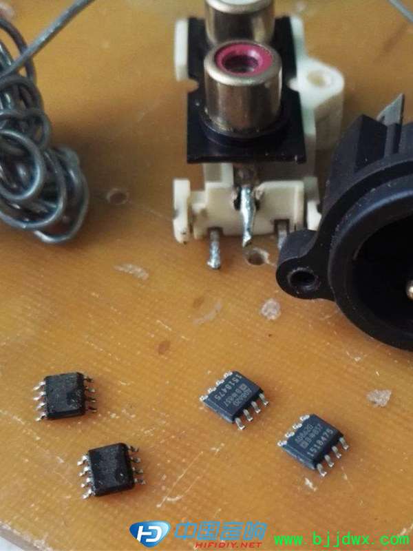

换下的运放和买到的运放对比:
Bladelius谱丽声CD机摩改
