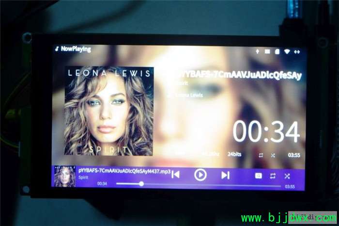

既然知道核心是“MPD+Upmpdcli”,大部分工作已经不需要我操心了,我只需要放弃web UI,自己重写一个MPD client就是了,似乎难度并不大(后来才知道是个大坑,慢慢说)。

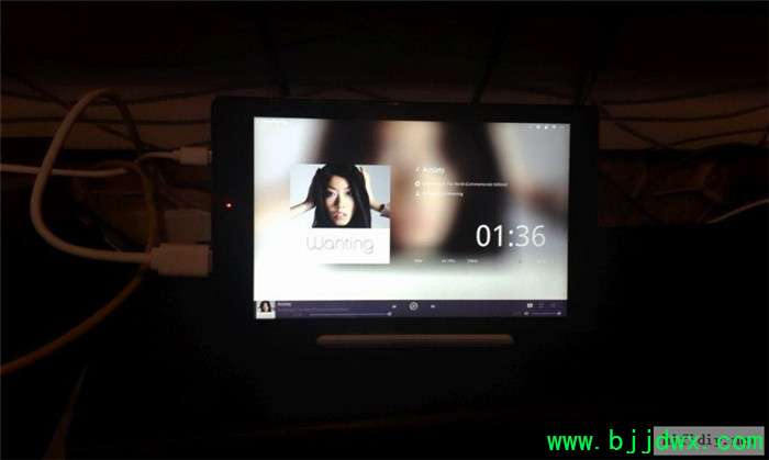

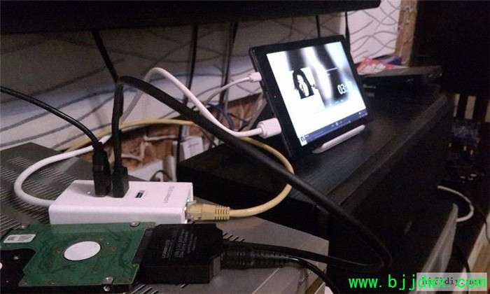

作为业余玩家,提到硬件就头大,从最简单硬件入手吧,说得高大上,其实也应该算在PC hifi的范畴,我朝的山寨x86平板似乎是一个好选择:
业余爱好者玩转数字播放器
业余爱好者玩转数字播放器
似乎这一切都很美好,但是......
不能忍之一:没能搞定显示驱动(需要用到OpenGL ES),1280*800的分辨率响应也很慢。
之二:所有外设,包括硬盘、有线网卡、XMOS声卡,都是通过USB hub,一堆叮叮当当的东西,看着就恶心,可靠性也没保证。
之三:搞了一个月左右,山寨板就坏了,就没然后了(拆过,没保修)。

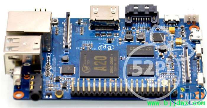

绕了一圈,又绕回来了,在硬件的选择上,还是把目光放在了各种”派“上。

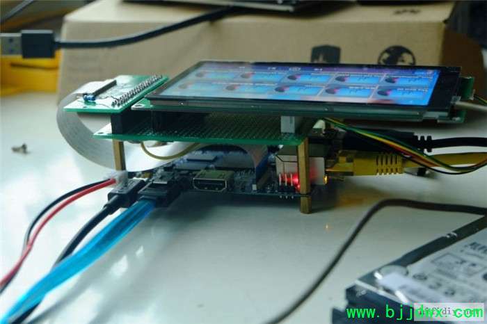

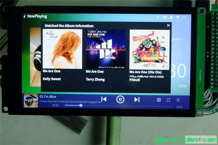

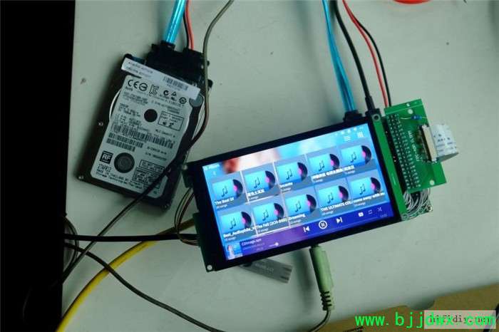

最终选择了“香蕉派+5寸IPS LCD(854*480)”,使用全志A20,双核、带原生sata接口,带千兆网卡(实测通过网上邻居拷贝文件到硬盘中,能到30MB/s,很不错了)。
业余爱好者玩转数字播放器
业余爱好者玩转数字播放器
业余爱好者玩转数字播放器
洞洞板做了转接
业余爱好者玩转数字播放器

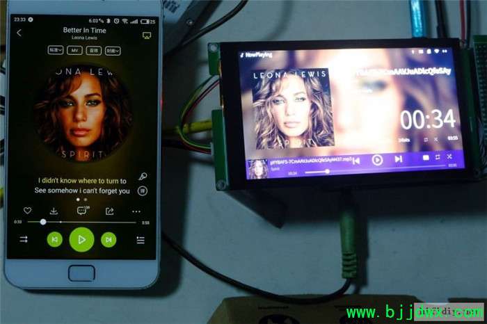

使用模糊后的专辑封面做背景
业余爱好者玩转数字播放器
使用DLNA推送,也可以用UPNP服务器,还可以使用内置硬盘,反正玩儿法多样,满足我等屌丝贪大求全的心里,哈哈。
