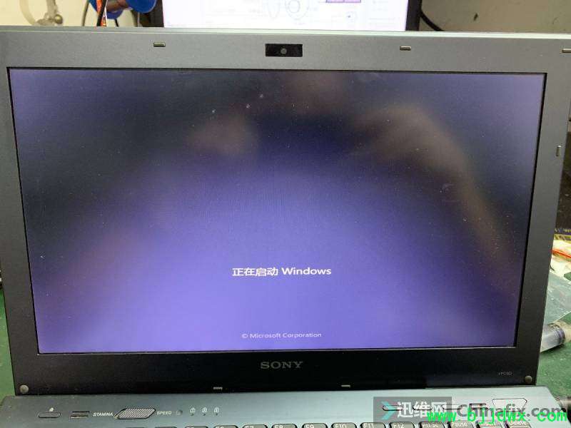

     维修过程:这个机也用通病,就是键盘下面的待机3V 5V的上管滤波电容容易短路,但是电流是不会大短的,索尼特有的保护电路。拆机测试结果没短路,哦豁,难搞哦,这个机器板号是MBX-237 无图无水印更别提点位了,先放个电试试吧,拆下主板扣掉COMS电池后并没有什么卵用。打各大电感对地值正常,二级转换电压对地值也没有发现短路的地方,那就一步步来,先从待机触发,上电测试无待机,待机芯片SN608098,跟ISL6237芯片可以代换的,所以找到ISL6237的PDF测试 5VLDO正常,公共点19V正常,14脚27脚无开启,这个机器应该是触发才会发出开启,测试触发后14pin  27pin有2V的电压,这样说明EC那边是正常的,示波器3V 5V的上管得到开启后一点动作都没有,先找了个PM6686换好后打值都正常,上电测试公共点没有了,5VLDO只有0.7,看来运气有点坏啊,再找了一个ISL6237换上去打值正常,上电测试公共点19V, 5VLDO正常,触发电流一路小跑,嗯,运气还是阔以,迅速装机测试,等快装完了发现一枚小COMS电池,槽,又得拆一遍,再装好后进系统测试一切正常,维修结束。亮机图镇楼
