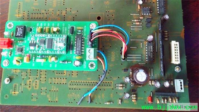

摘要: 笔者最近将网上收的一块建伍6020CD机主板折腾改为解码器,该板音频部分是SM5818+KAG01+双PCM1701架构,这块板信号通道上耦合用了一对ELNA CAREFINE 红袍22U/50V现换掉一个,运放正负电源退藕所用的一对同系330U/25V ...
210254646
接收板所需+5V直接从主板引出。
建伍6020CD机主板改解码器

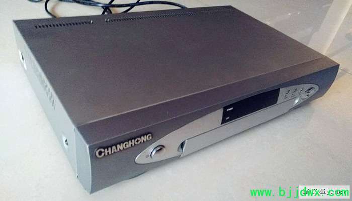

第三步,安装。我有一闲置有线电视机顶盒,长虹的,做工很不错,电源部分与主板做了隔离,用来改装解码挺合适。

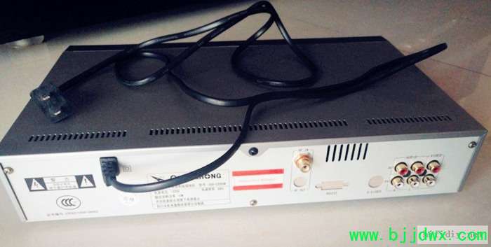

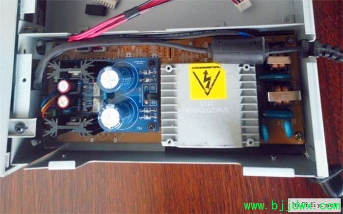

原机开关电源板只保留EMI滤波部分,其它都拆掉,把密封牛、±15V电源板固定到该板,引出交流双10V、±15V、-18V供主板使用。主板固定在机顶盒内,同轴接收板则是直接固定在主板上,左右输出信号、同轴输入信号用屏蔽线引出到机顶盒后部孔位,找适合的RCA座安装焊好,顺手把电源、同轴信号锁定指示灯引到机顶盒前面板,稍加改动利用原机LED作显示。这样一台解码器就改好了。
