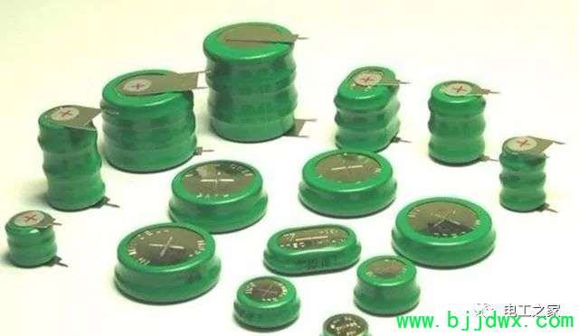

纽扣电池,按一、二次可否充电划分:
一、一次电池。分别有——LR 碱性电池 (1.5V)、 SR 氧化银电池(3V )、 ZA 锌空电池 (1.4 V )、 CR 一次锂电电池 (3 V ) 等。
二、二次电池。分别有——LIR 二次电池 (3.7 V)、镍氢电池 (Ni-MH) 、 镍镉电池 (Ni-Cd ) 等。
纽扣电池 各类型特点:
碱性纽扣电池——放电效果好,价格相对较贵。标称容量15mAh~140mAh。多用于,电子玩具、助听器、打火机、手表 等。
锌氧化银纽扣电池——纽扣电池中佼佼者。容量高于碳性、碱性 纽扣电池。电压稳定性好。(90%部分电量,电压稳定在1.45V以上;10%电量以后,急速直线放电向下。) 这种电池,防漏液效果好,适于长效使用。用于,助听器、照相机、手表、计算器等地方。

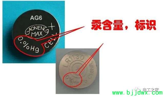

另外,对于使用“锌电极” 的纽扣电池中——如碱性电池、氧化银电池、锌空电池。由于制造工艺原因,可能含有汞。
所以,还需要观察,电池外壳,是否有汞含量的标识。
纽扣电池的使用,在于根据具体实际情况,选择适合相应环境特点的电池类型。尽量选择,无汞类纽扣电池;合理回收,不随意丢弃,避免造成环境污染。一次电池、二次充电电池,要分清,合理规范使用。
