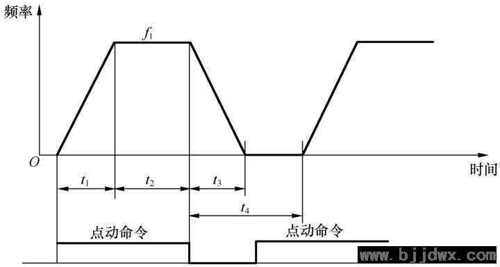

所谓点动运行,就是变频器在停机状态时,接到点动运转指令(如操作器键盘点动JOG键,定义为点动的多功能端子信号接通,通信命令为点动)后,按点动频率和点动加减速时间运行。
点动运行的参数包括点动运行频率、点动间隔时间、点动加速时间和点动减速时间4个。如图所示,t1、t3为实际运行的点动加速和点动减速时间,t2为点动时间,t4为点动间隔时间,f1为点动运行频率。点动间隔时间是从上次点动命令取消时刻起到下次点动命令有效必须等待的时间间隔。在间隔时间内的点动命令不会使变频器运转,变频器以无输出的零频率状态运行,如果点动命令一直存在,则间隔时间结束后开始执行点动命令。如无特别指明,点动运行均按照启动频率启动的方式和减速停车的方式进行启、停。
点动运行说明
如图所示,变频器正常运行时由接触器K1控制,点动运行时由接触器K2控制。当K2闭合时,可选择点动运行频率,点动频率通过改变电位器电阻的大小来确定。值得注意的有以下几点。
① 点动运行时,由点动运行用频率给定器给出低速的频率指令,而不是平常运行时使用的频率给定器,因为点动运行时,频率不能太高,否则,电动机产生过大的启动冲击电流,会损坏变频器;另外,点动运转的控制回路也是单独设置的,单独给变频器输入启动指令信号。
点动运行常用控制电路图
② 不要在变频器负载侧另加接触器进行点动运行,否则很容易损坏变频器。对于带制动器电动机的点动运行,停止时使用变频器的输出停止端子MRS或RES。
