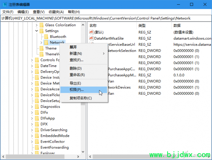

Windows 10注册表中,有一个wifiToWlan键值,它允许将网络列表中的“Wi-Fi”标题替换为“WLAN”。但当进入注册表修改这一键值的数值数据时,系统提示无法写入错误(图1)。那么,以管理员账户登录系统,注册表也可以正常调用,为何会出现这种现象?又该如何解除限制呢?
1823A-JZCC-1
1. 取得注册表控制权限
之所以发生上述问题,是由于Windows当前登录用户没有取得对该注册表项的完全控制权而造成的。为此,需要首先获得该控制权限。
打开注册表编辑器,依次定位到上述WiFiToWlan键值所在的分支“HKEY_LOCAL_MACHINE\Software\Microsoft\Windows\CurrentVersion\Control Panel\Settings\Network”,右键单击Network分支,选择菜单中的“权限”项,进入权限设置窗口(图2)。
