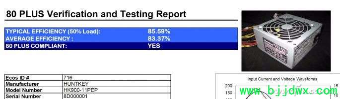

有这么多坑,80Plus认证就这么废了吗?也不一定,只要注意一些细节,它提供的信息还是很有用的,比如在型号测试结果中,我们可以查看送测的型号、序列号、照片是否与零售产品相同,如果有明显变化,至少说明设计制造版本已经改变,而细节完全无变化,则更可信一些。

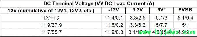

另外就是80Plus的测试结果公开,大家可以和第三方评测的输出电压等信息进行对比。如果设计、材料有大变化,输出性能也会随之有改变,应该会体现在这里。如果得分没有太大变化,就至少说明零售版本的基本能力变化不大,还是可以考虑的。
