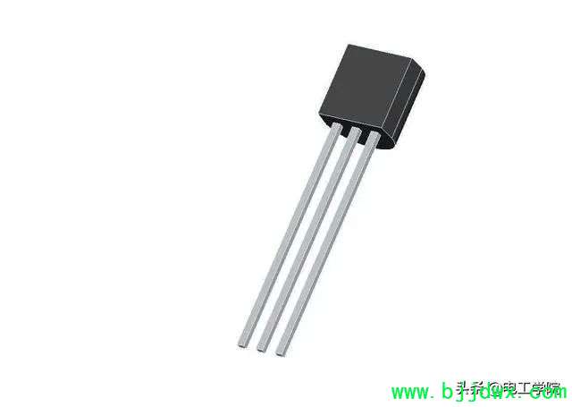

三极管的基本知识

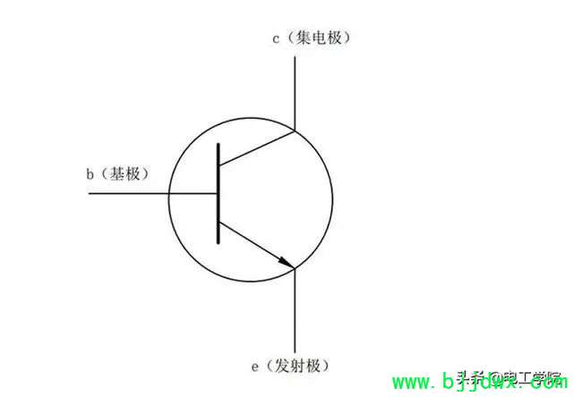

三极管分为PNP型和NPN型,其中日常生活中用的最多的应该就是NPN型三极管了。不管是NPN型三极管还是PNP型三极管,它们都有三个引脚,分别为基极B、集电极C和发射极E。这三个引脚中,基极是控制引脚、集电极是电流输入引脚、发射极是电流输出引脚。

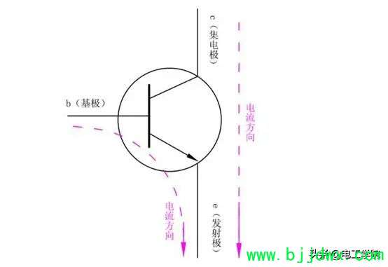

我们就以NPN三极管为例来说一下三种状态,
截止状态:当我们把水龙头把手关死(即基极电流为零)时,水龙头进水口和出水口被关闭,都没有水流通过(即集电极到发射极的电流为零)。
放大状态:把水龙头(阀门)稍微打开(即基极开始有电流)时,自来水从水龙头的进水口(即集电极)流入,从出水口(发射极)流出,并且此时水龙头进水口的水流量和基极水流量成倍数关系(即集电极电流等于N被基极电流)。把这个倍数叫作三极管的放大倍数,用β表示。
比如,一个放大倍数为100倍的三极管。当基极电流为5mA时,那么通过集电极的电流为100*5=500mA;当基极电流为7mA时,那么通过集电极的电流为100*7=700mA;当基极电流为10mA时,那么通过集电极的电流为100*10=1000mA,以此类推……
饱和状态:我们刚讲到在放大状态,集电极的电流和基极电流是成一定比例的。但并不意味着,如果基极电流无限增大,集电极的电流也会成比例无限增大。
当基极电流达到一定值以后,无论基极电流再怎么增加,集电极电流也不会再增加,把这种状态叫作饱和状态。就好比,水龙头(阀门)开关打开到一定程度以后,无论再怎么继续开大,水流量也不会再变大。
注意:对于NPN三极管,发射极的电流=集电极电流+基极电流。但是因为基极电流很小,所以基本上可以认为发射极电流=集电极电流 = 三极管放大倍数×基极电流
