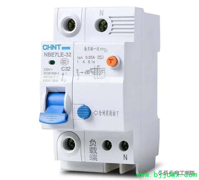

低压元件一般是指交流接触器、断路器、刀闸开关等。输入端和输出端这个很好理解,输入端就是指电源或者信号输入的接线端子,输出就是电源或者信号输出的接线端子。也可以单纯的认为,输入端就是进线,输出端就是出线。
但是必须要说明的一点就是低压元器件的输入和输出不可以反接,比如说空开、刀闸开关等。为什么?
安全问题
很多元器件输入和输出都是不允许接反的,就拿最常见的漏电开关来说吧!
正常情况下,漏电开关上端接电源,下端接负载。当我们关闸以后,漏电开关下端出线是没有电,而上端进线依然有电。如果你把它电源进线和出线反接,当不知情的人把开关一关,然后去拆线,很容易发生触电事故。

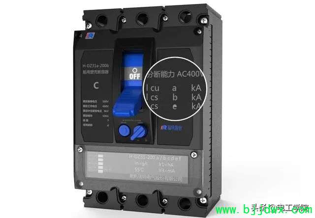

影响分断能力
短路分断能力是断路器一项很重要的参数,很多断路器在设计时就不允许反接;接反会影响到断路器的灭弧能力,从而影响断路器的分断能力。如果非要接反,那必须要降容使用,这个可以在断路器说明书里找到。
影响附件功能
比如某些断路器有欠压脱扣器,如果进线和出线端接反,那断路器无法正常工作........
