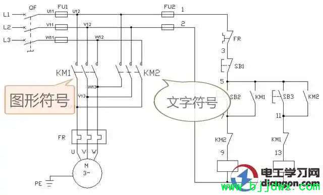

想要看懂电路图,首先要认识主要元器件,拿一张三相电机正反转的电气原理图为例,要知道哪一个是表示三相电机,哪个是交流接触器,认识元器件的符号以及文字表述才能够联想出该元器件在电气原理图中的作用。

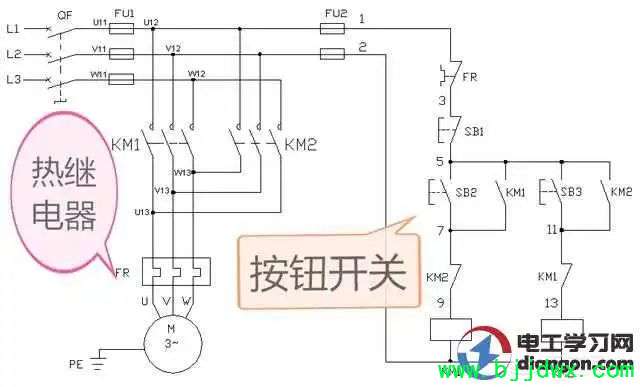

梳理出主线路,再去梳理控制电路,控制电路中的元器件也是多种多样,最好能在见到文字符号的时候联想到实际元器件,比如按钮开关,怎么连接是常开,怎么连接是常闭?
2.能够看懂控制要求
先不说看懂控制原理,拿到一张电气原理图,首先要能够看懂控制要求,还拿这张三相电机正反转的原理图为例,知道三相电机要通过换相才能够实现正反转,见到主电路就能明白电路中是正反转电路。
然后再看控制电路,控制电路中很明显的能够看出分为两个部分,第一个部分如果作为正转,那么第二个部分就是反转,能够看懂这些也就能够进行识图记忆。

理解控制原理图就是了解每个元器件在电路中存在的意义,那么首先就是要知晓每个元器件的意义以及工作方式,交流接触器是如何进行通断的,需要哪些条件?热继电器是如何保护电路的,在电路中承担什么样的角色?都要知晓。

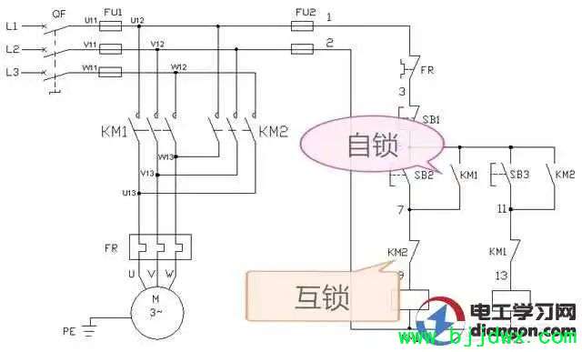

理解了整个电气图的控制原理,再去分析电路中的要点,还拿这张原理图为例,其中的要点有两个,自锁和互锁,自锁是如何接线的?自锁存在的意义?没有自锁电机是怎样的一张状态?这些都要知晓。
互锁锁住的是哪个元器件?没有互锁会产生哪些问题?有哪些场合必须使用互锁?一连串的想象会让你在以后识别电路图、设计电路图中更容易。
