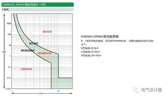

二、施耐德IC65系列微断的脱扣曲线分析
C型脱扣曲线
上图是施耐德IC65系列63A以下的C型脱扣曲线。
横坐标是负载电流I与额定电流In的比值即额定电流的倍数。它从1倍开始,每一格加一倍往上递增。
纵坐标是时间t,单位秒。时间从0.001S开始每递增10倍时间为一个大格,一个大格分10个小格。
从图中可以看出,两条曲线将整个区域分成脱扣区域、延时脱扣区域和不脱扣区域三个部分。
处在上方的曲线是脱扣曲线,表示时间t在进入这条曲线的上方(脱扣区域)时,断路器必然脱扣跳闸。
由脱扣起始曲线与脱扣曲线围成的区域为延时脱扣区域,在该区域的时间段内,断路器处于即将要跳闸的状态,即脱扣器的热元件进入升温状态,热平衡被打破,紧接着时间t的增加,热元件发热量超过脱扣器的脱扣点(进入脱扣区域),断路器就脱扣了。
例如:在2倍In时,断路器前10S是不会脱扣的,在10S以后时脱扣器温度不断升高累积到100S时断路器进入脱扣区域,断路器跳闸。
从上图中可以看出施耐德IC65系列的脱扣特性有以下几点:
(1)断路器最快脱扣时间是0.01S。
(2)10倍额定电流时,断路器将直接跳闸(C曲线)。
(3)负载电流超出额定电流的倍数越多,断路器的跳闸等待时间就越短。

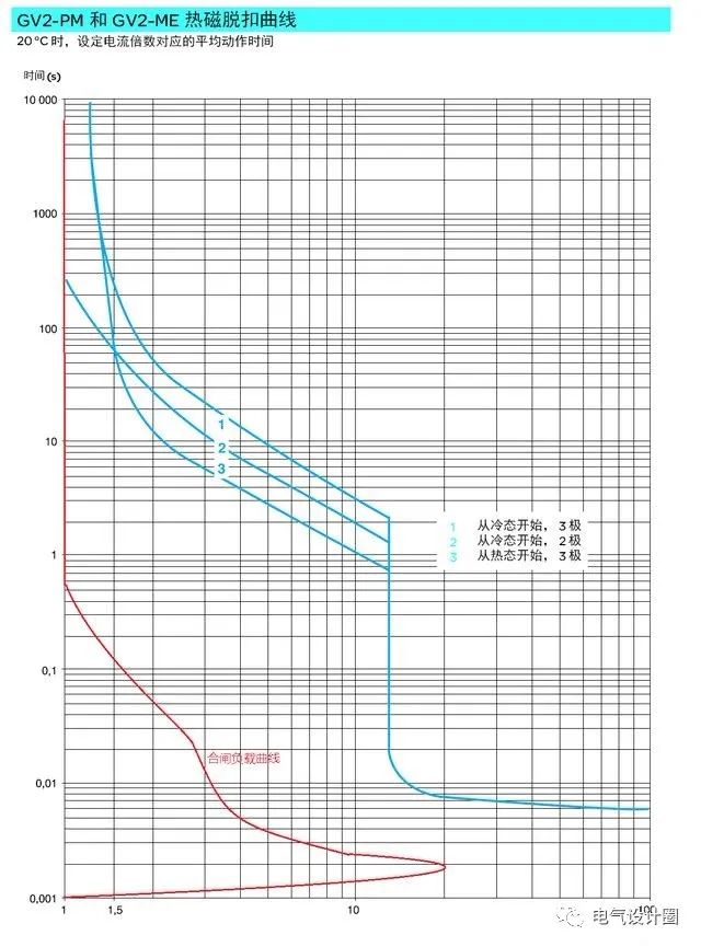

三、施耐德GV2系列热磁脱扣曲线分析
施耐德GV2系列的热磁脱扣曲线
横坐标代表设定电流Ir的倍数,纵坐标为时间。
