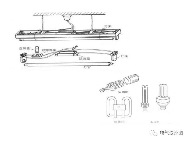

气体放电光源:荧光灯、钠灯等
(荧光灯)

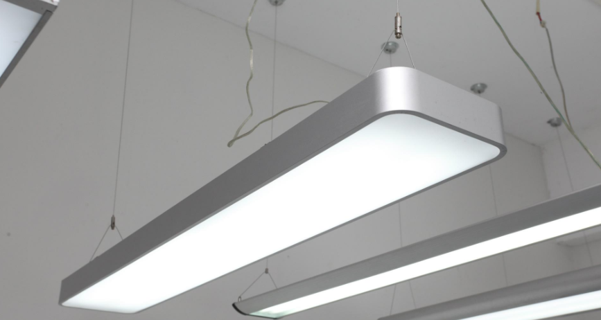

(2)灯具

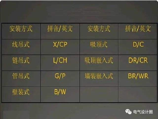

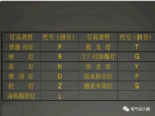

常用灯具代号:
灯具安装方代号:

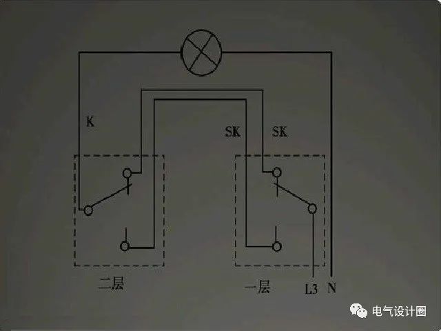

例如:一个单控开关控制一个灯?(一地控制),两个双控开关控制一个灯?(两地控制)。
(双控开关接线图)
