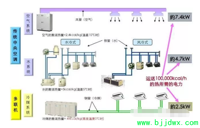

多联机中央空调是用户中央空调的一个类型,俗称“一拖多”,指的是一台室外机通过配管连接两台或两台以上室内机,室外侧采用风冷换热形式、室内侧采用直接蒸发换热形式的一次制冷剂空调系统。多联机系统目前在中小型建筑和部分公共建筑中得到日益广泛的应用
一、多联机系统的特点
多联机与传统的中央空调系统相比,具有以下特点:
①节约能源、运行费用低。
②节省占用空间。
③控制先进,运行可靠,维修方便。
④机组适应性好,制冷制热温度范围宽。
⑤设计自由度高,安装和计费方便。
