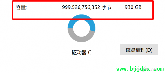

硬盘容量减少其实要从两个方面说,先说硬件和操作系统的容量计算方法。在制造硬盘时,厂商一般以1000为标准进行统计,比如1000MB就是1GB、1000GB是1TB,这样更方便制造管理。而操作系统则是用编程中的标准千位概念,也就是1024(2的10次方)来计算的,这样从最基本的Byte算起。比如1kB的差别是1000和1024,而1MB就是1000×1000和1024×1024……容量越大累计误差就越大,到TB级别相差接近10%。

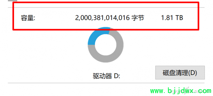

至于另一种容量短缺,其实是厂商考虑到存储安全性,为用户准备的“后路”。比如打开Windows 10的启动盘看容量(如果分了区就加一起算算),大家肯定会发现即使按照1000进位的标准,它的容量也不够啊!

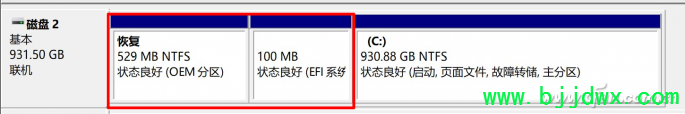

这块盘缺少的容量,其实就是Windows 10给留下的隐藏分区,其中会存储一些系统运行、恢复需要的数据。我们只要右键点击开始菜单,选择“磁盘管理”就可以看到这些隐藏分区。
