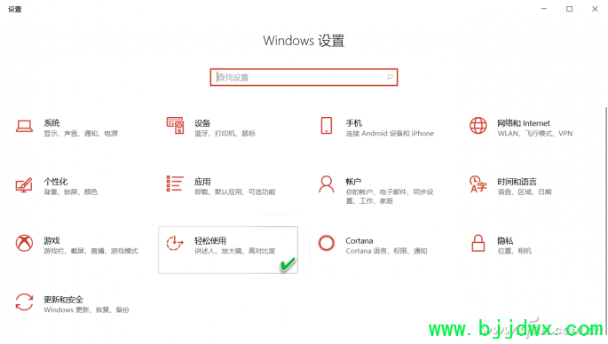

首先可以尝试通过Windows“设置”应用进行更改。依次点击“开始→设置”按钮,进入Windows设置窗口,然后选择“轻松使用”(图1)。
1922A-WBGB-1

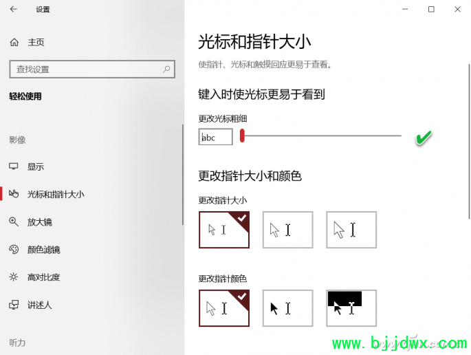

在随后显示的“轻松使用”窗口中,单击左侧窗格中的“光标和指针大小”。在右侧窗格中,调整“键入时使光标更易于看到”下方的“更改光标粗细”滑块,这时左侧的演示框中会显示光标的实时状态。将光标值调整到更粗。同样,在这里我们还可以选择自己想要的鼠标光标和指针的大小和颜色(图2)。
1922A-WBGB-2
最后关闭设置,到文档中再次滚动鼠标,寻找当前光标的位置。
