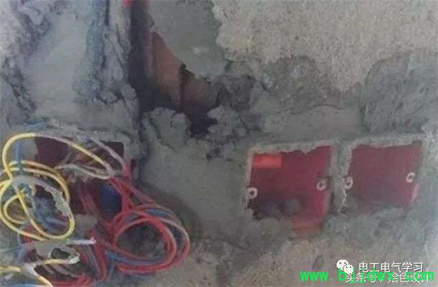

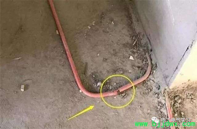

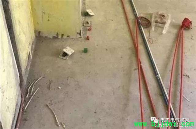

原因就是业主来到现场验收时,发现这水电做得也太差了,先不说这现场卫生很乱,光这些线路的处理,就有很大的问题,比如两根线管的连接处,师傅居然连直接都没有上,使线管内的电线裸露在外,这样电线岂不是相当危险,万一表层破皮了,那么带来的隐患是相当大的,并且是埋在地里的,根本就没法维修

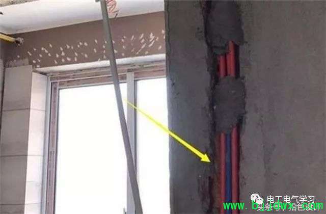

再者就是墙面线路的处理,不仅多根线路同槽走,线管也是乱用的,似乎师傅是拿到什么线管,就穿什么线管,根本就不分强弱电线管,如果是这样,那么买这红蓝线管还有什么意义呢;而师傅的解释则是,红色线管不够了,因此拿蓝线管来代替的,虽然不太标准,但不影响使用。
当业主听到师傅这样说,才知道师傅在做水电时,根本就没有考虑到标准问题,所以才会这样乱来的,最后气得直接让师傅全部返工,并且这些损失的材料,还要师傅提供,表示第一次遇到手艺这么差的师傅,起初以为这水电,师傅花2天时间就完工了,是在帮自己抓工期,没想到他是在乱来。
