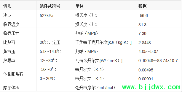

一、CO2工质特点

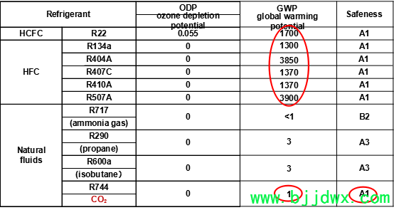

氧化碳(carbon dioxide),一种碳氧化合物,化学式为CO2。制冷剂国际代号R744天然工质CO2作为制冷剂,其全球温暖化指数为1,臭氧层破坏指数为0,而且无毒、不可燃,在环保方面具有天然的优势。
环保数据:

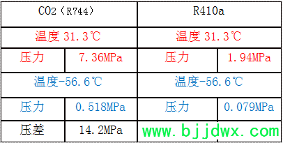

运行压差小
由于CO2气体的独特性,跨临界运行系统中,压力区内并无两相区域存在,温度与压力彼此独立变化,高压侧压力对介质焓值有影响,即对压缩机功耗和COP值产生影响。CO2跨临界运行高压侧存在一个最优的运行压力,加以控制可以高效运行。
虽然高压与低压都高于常规热泵,但是压差却远小于常规热泵,所以压缩机功耗低,COP值高。

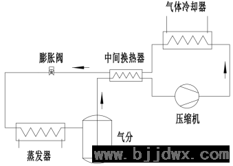

CO2跨临界系统
CO2作为一种制冷剂在19世纪已经应用于制冷行业,但紧接着现代合成冷媒(氟)的发展而被淘汰。紧接着基础工业的发展及人类环保意识的加强,CO2作为节能环保介质再次进入专业研究领域的范围。CO2制冷系统最早是由前国际制冷协会主席G.Lorentzen提出,并对整个系统进行了详尽的研究。

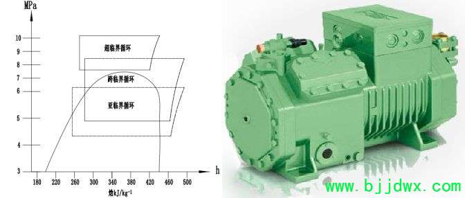

CO2系统的压力
采用CO2亚临界或跨临界循环,压力都高于其它常规系统很多。在CO2系统中,临界点压力高达7.3MPa,最高可达14.0MPa。如此高的压力,对部件的密封及管道厚度与连接工艺有着更高的要求。
