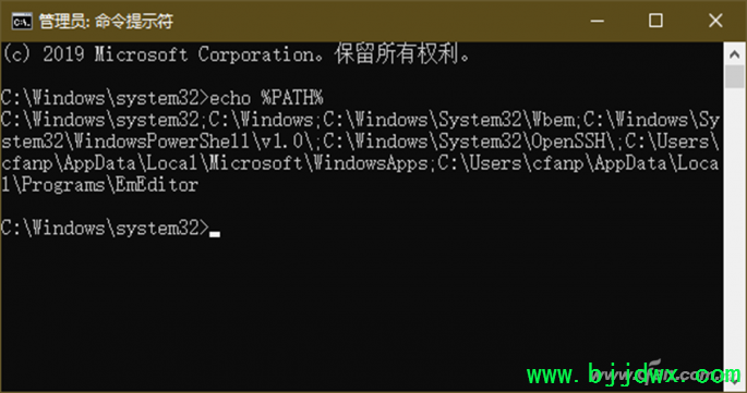

1. 用命令提示符或PowerShell恢复
如果在系统属性窗口“高级”选项卡下的“环境变量”窗口中,删除或修改了路径变量,可尝试通过在命令提示符窗口中运行以下命令获取路径环境变量(图1)。
echo %PATH%
1922A-LJBL-1

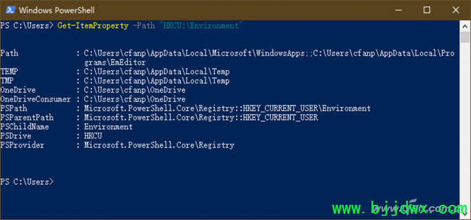

此外,也可以到PowerShell窗口运行以下命令进行获取(图2)。
Get-ItemProperty -Path "HKCU:\Environment"
1922A-LJBL-2
最后,将获得的路径环境变量值填入环境变量设置窗口的相应位置即可恢复。

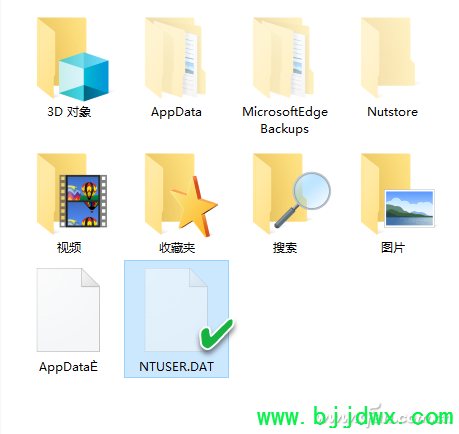

2. 利用用户配置备份文件恢复
如果有用户配置文件的备份或系统的备份,请在其中位于Users文件夹下的用户名子文件夹中找到名为NTUSER.DAT的文件(图3)。用记事本打开此文件,其中包含有旧路径的环境变量,查找PATH相关语句,便可获知路径环境变量。当然,这种方法依赖于有备份的前提条件。
