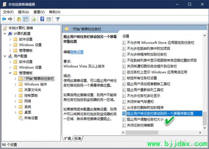

首先运行GPEDIT.MSC命令,启动组策略编辑器。依次导航到“本地计算机策略→用户配置→管理模板→开始菜单和任务栏”(图1)。当“开始”菜单或任务栏操作出现问题时,都将集中在这里完成设置或修改。

5. 任务栏无法自由停靠与调整大小
如果遇到任务栏解锁后自动贴靠和调整大小功能失灵,可通过组策略中的“阻止用户将任务栏移动到另一个屏幕停靠位置”和“阻止用户调整任务栏大小”两项设置进行检查,将它们均设置为“未配置”或“已禁用”(图2)。
