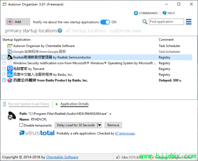

查看和添加启动项信息
通过软件Autorun Organizer,我们可以简洁明了地找出当前系统中的主要启动项。如果想要查看所有启动项,可以点击Autorun Organizer窗口列表上的“All startup locations”标签即可,在每一个启动项后面还能看到该项的启动类型(图1)。右键点击某个启动项的名称,在弹出菜单中选择“Show the Startup Entry Location”项,就可以立即跳转到该启动项在系统中的位置。
