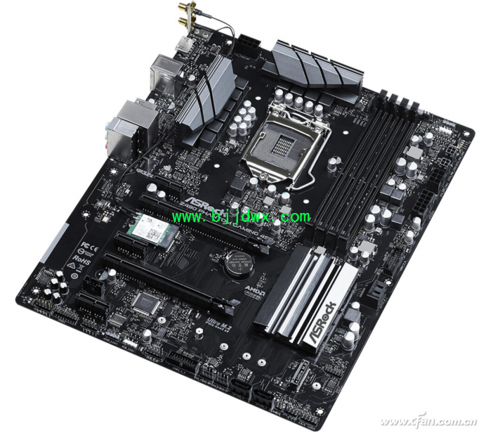

好在ATX12VO标准正式确定,主板厂商也就不得不考虑兼容设计了,这不,在新一代酷睿平台里就有了ATX12VO标准的主板——华擎Z490 Phantom Gaming 4SR,咱们来看看它到底有啥变化吧。

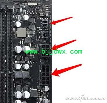

要说外形上最明显的变化,当然就是传统的24Pin主板接口变成了10Pin供电,不过在它旁边多了1个6Pin和两个4Pin辅助供电,这可能是为了方便一些设备的独立供电,但更大的可能性还是为了保险,特别是为了与旧规格电源兼容而搞出的“备份”设计。

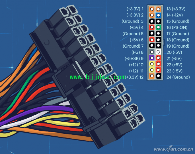

为啥这样说呢?因为ATX12VO主板供电接口有3个Pin用于传输12V1供电,而且每Pin可传输的电流可提升至8A,因而主板供电的总功率可达216W~ 288W,
