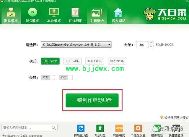

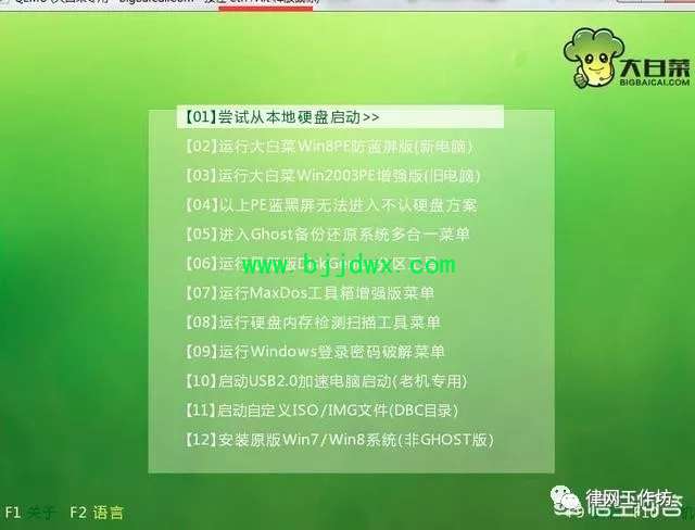

第二步:搜索“老毛桃”或者“大白菜”,然后去它们的官网下载做启动盘的软件,装机版,UEFI版都可以,简单一点装机版。这里以“大白菜”为例(两者方法大同小异,并非广告)
下载安装之后,进入软件,插入U盘,选择“一键制作启动U盘”。
制作完了之后,可以做一下启动测试,看能否正常启动。
出现这个界面,就表示制作成功了。

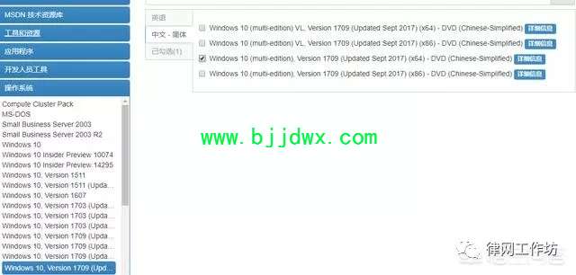

第三步:搜索MSDN,然后按下图查找一个最新版的Window10(这里是1709).语言选择中文,然后选择X64非VL版本下载即可。(64位非企业版版本)

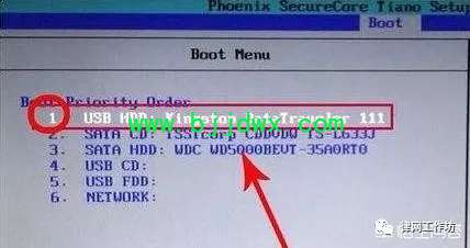

第五步:开始装机了。新机器开机按Del,或者F12进BIOS(看各个主板按什么进bios)。找到bios里面的“启动/BOOT”一项。启动项,选择你的U盘,一般是USB之类的,比如你是金士顿的U盘,就是“Kingston data traveler”之类的。选择完毕后,重启。假如一切顺利,就会出现我们刚才做测试时的界面。这里选择【02】Win8PE(新电脑)。

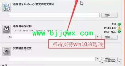

第七步:返回桌面,找到WinNTSetup,双击进入。第一项:找到刚才解压的Win10文件夹,进入sources文件夹,选择该文件夹下的 install.wim 文件。第二项:引导驱动器,选择刚才GPT分区分出来大小为100M左右的分区,默认为Z盘,不清楚可以看一下分区助手。第三项:就是系统安装的地方,默认为C盘。最后,一定要选Windows10 Professional 专业版,然后开始安装。绿色条读完以后,自己重启,然后就大功告成!

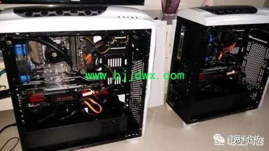

首先我想重点说一下“自己装机要怎么安装电脑系统”电脑在组装完成后呢硬盘是空的、要先对硬盘做一下分区格式化操作、然后在装操作系统、不同于每次因为系统错误或其它原因只对C盘重装系统那么简单、那么具体要怎样操作呢?接下来我就详细说明并演示一下、
本站家电维修网https://www.bjjdwx.com/是以家电维修技术交流为中心的技术论坛:确定把所有的电脑配件都组装完成并且能够正常开机插入U启盘,开机按住delete键进入BIOS、找到BOOT选项将硬盘第一启动顺序设置为U盘启动、按F10保存退出就好了、详细操作步骤如下图所示:

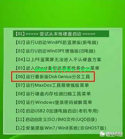

第二步:开机自动就进入U启盘界面选择进入“DISKGEN硬盘分区工具”详细操作步骤如下图所示:

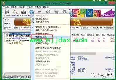

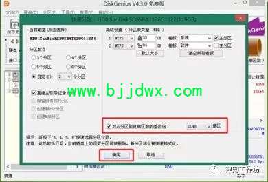

第三步:进入DISK Genius分区工具的主界面右键单击硬盘"选择快速分区“,先设置分区盘符数目、然后设置分区大小、这个可以根据自己的需求来设置、假如是新手不知道怎样来分区的话,可以根据下图来设置、提示:由于现在大多数电脑配置的是”固态硬盘“所以在分区的时候一定要勾选”对齐分区到扇区数的整倍数“,扇区可以选择2048或是4096、最后点击”确定“详细操作步骤如下图所示:

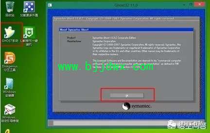

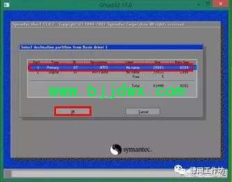

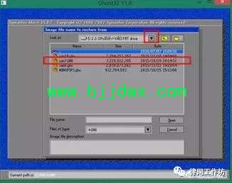

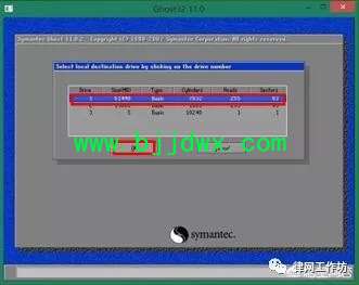

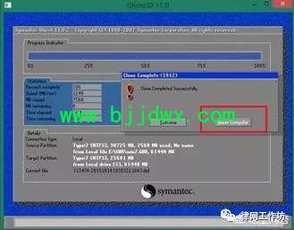

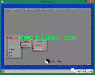

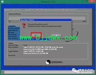

第四步:重启电脑到U启盘主界面进入”运行U盘启动win8PE防蓝屏版“选项、双击桌面上的”ghost手动“点击"OK",在依次点击local—partition—From image、选择系统文件存放的位置双击然后按示一直敲回车就好了,详细操作步骤如下图所示:

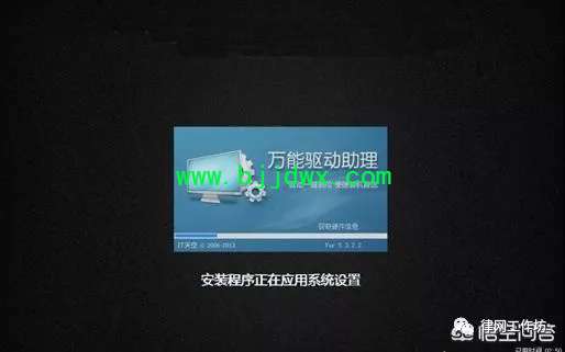

第五步:完成上述步骤后自动重启电脑,接下来都是自动化操作无需任何手动只需等待就好了、详细操作如下图所示:

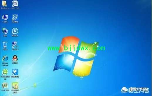

最后系统就安装完成了、如下图所示:
