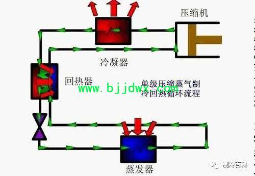

一、蒸汽式压缩制冷

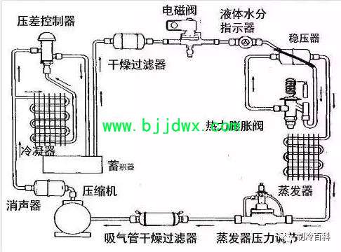

原理:在蒸汽压缩制冷循环系统中,压缩机从蒸发器吸入低温低压的制冷剂蒸汽,经压缩机绝热压缩成为高温高压的过热蒸汽,再压入冷凝器中定压冷却,并向冷却介质放出热量,然后冷却为过冷液态制冷剂,液态制冷剂经膨胀阀(或毛细管)绝热节流成为低压液态制冷剂,在蒸发器内蒸发吸收空调循环水(空气)中的热量,从而冷却空调循环水(空气)达到制冷的目的,流出低压的制冷剂被吸入压缩机,如此循环工作。
压缩机功能:
把制冷剂蒸气从低压状态压缩至高压状态,创造了制冷剂在冷凝器中常温液化的条件。被称为整个装置的“心脏”。
冷凝器功能:
使压缩机排出的制冷剂 过热蒸气冷却,并凝结为制冷剂液体,在冷凝器内制冷剂的热量排放给冷却介质。
分类:水冷式冷凝器、风冷式冷凝器、蒸发式冷凝器。
风冷式冷凝器:
使用和安装方便,不需要冷却水、热量由分机将其带入大气中。但同样传热系数低,相对其他类型重量偏大,翅片表面会积灰是散热能力下降,须及时清理。
蒸发器功能:
依靠制冷剂液体的蒸发来吸收冷却介质热量的换热设备,它在制冷系统中的任务是对外输出冷量。
分类:满液式(沉浸式)蒸发器、干式蒸发器。干式蒸发器:沉浸式蛇管、壳管式、板式、喷淋式等。
节流装置功能:
截流降压:高压常温的制冷剂流过膨胀阀后,就变为低压、低温的制冷剂液体。
控制制冷剂流量:膨胀阀通过感温包感受蒸发器出口处制冷剂过热度的变化来控制阀的开度,调节进入蒸发器的制冷剂流量,使其流量与蒸发器的热负荷相匹配。
控制过热度:膨胀阀具有控制蒸发器出口制冷剂过热度的功能,即保持蒸发器的传热面积的充分利用,又防止压缩机冲缸事故的发生。
分类:手动节流阀、热力膨胀阀、毛细管、电子膨胀阀、浮球板、固定孔板、可变孔板。

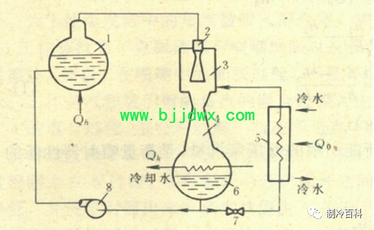

三、蒸汽喷射式制冷
原理:由锅炉供给的压力较高的水蒸汽(称为工作蒸汽)进入主喷射器中,在拉瓦尔喷嘴中绝热膨胀,利用这一高速汽流不断从蒸发器中抽汽,在其中保持较高的真空,即较低的蒸发压力。从制冷装置来的冷水,经节流减压后进入蒸发器,其中一部分蒸发并吸收其余水的热量而使之温度降低。降温后的冷水由泵输出,供给冷量之后反复使用。
