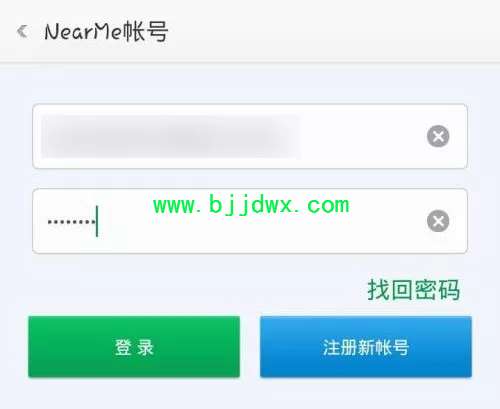

2、账号锁。
账号锁是自己设置的,和手机绑定的账号,比如小米账号、华为账号、OPPO账号、魅族账号等等。
现在很多手机,必须绑定了账号才能正常使用,一般是在手机的设置——账号设置里完成的。
账号锁怎么解?
还记得账号的话,可以登录手机厂商官网,联系客服重设密码。假如不记得了,或者当时注册的邮箱已经不用了呢?
那就麻烦了,账号锁一般是解不了的。即使是刷机之后,账号锁会依然存在。不过也有例外:
OPPO、vivo、乐视的手机,使用线刷宝上的刷机包刷机之后,账号就会清除。
小米的手机,绑定的小米账号也可以清除:但是需要使用特别的解锁包(解锁包在哪儿下载,请在下面留言)。使用解锁包刷机之后,手机无法再刷机或者升级,否则又会出现账账号锁。
很多用户向我们反馈,自己的小米手机没有设置账号的,结果刷机了出现了账号。
那么很显然,你买到的是奸商刷过机的翻新机,奸商用解锁包把原来的账号隐藏了,一刷普通包就暴露了。这时候只能使用解锁包重刷一次。

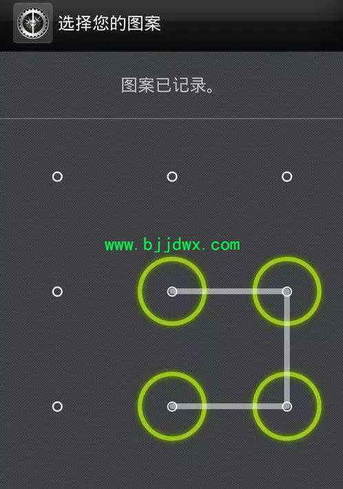

3、屏幕锁。
屏幕锁应该都知道吧,就是自己设置的,每次打开手机都需要输入的密码,有很多种:数字密码、图案密码,指纹锁,现在还有虹膜识别、面部识别等等。
这一层是最容易破解的。
一般来说,操作手机进入recovery模式,然后选择双清就可以了:recovery模式是什么意思
请注意,双清不仅会清掉锁屏密码,还会清除所有的个人数据,比如你手机上的照片、视频、下载的APP、通讯录、通话记录等等。
现在越来越多的手机,在进入recovery模式的时候,需要输入账号密码(比如OPPO的手机),假如你不记得账号密码了,就请回到上一步先解除账户锁。
